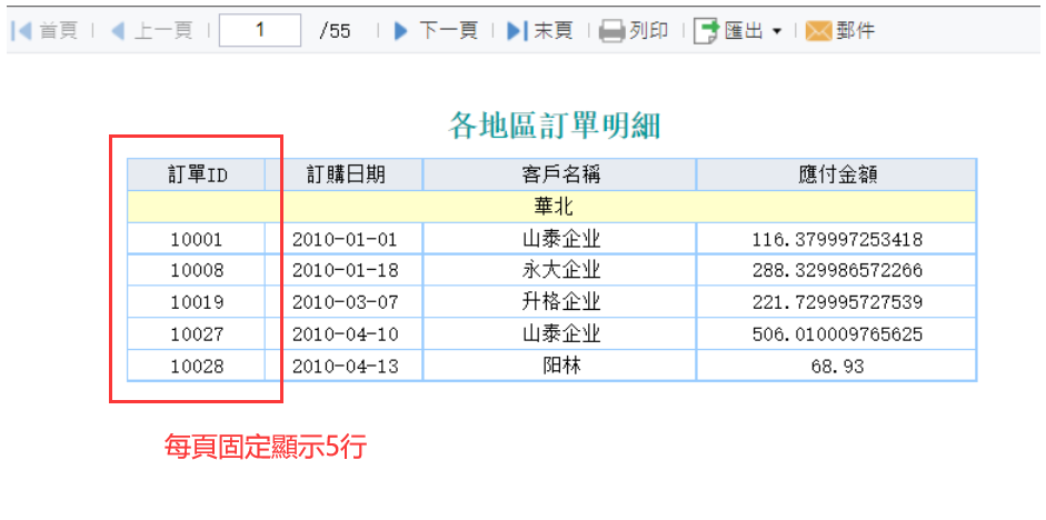

製作分頁報表時,希望報表能固定每頁顯示多少列,如下圖所示。

2. 範例一:分頁預覽設定固定列數

1)  點選範本>範本Web 屬性>分頁預覽設置,選擇為該範本單獨設定,勾選按列分頁,設定每頁顯示列數為5,點選確定。如下圖1所示。
注:「每頁顯示行數」允許範圍 1~500 ,不允許為空,輸入超出範圍自動重置為最小值/最大值
2)  點選 A5 儲存格,點選儲存格屬性>其他」,勾選「分頁資料儲存格」。
2.3 效果預覽
2.3.1 PC 端
儲存範本,點選分頁預覽,效果同1.2節預期效果。
