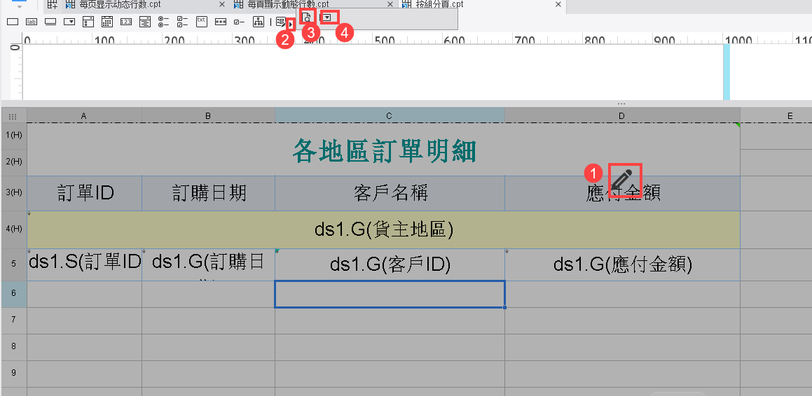

2.2 新增元件
1)編輯參數面板,新增預定義元件,將「固定行數分頁行數設定下拉框」元件和「查詢元件」拖入參數面板,如下圖所示:

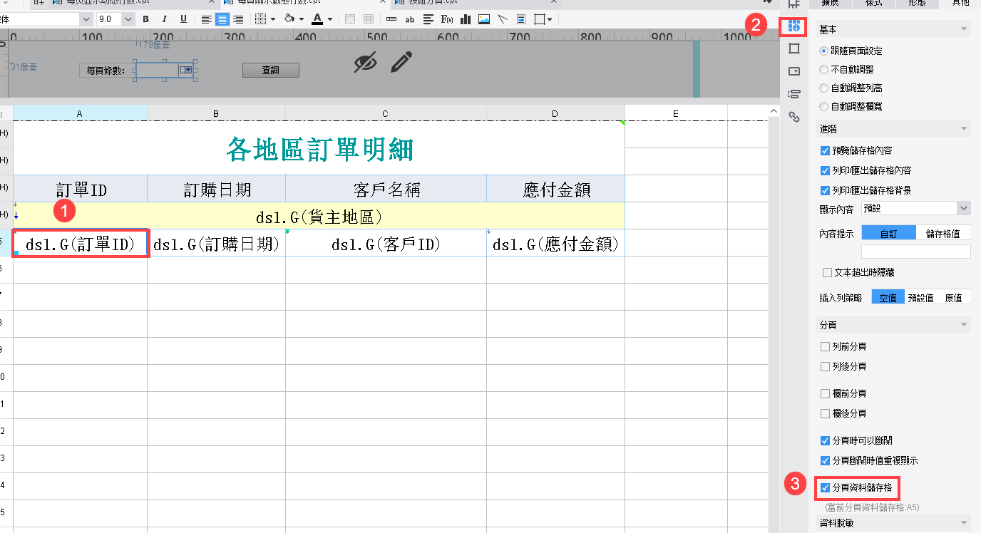

3)點選 A5 儲存格,點選「儲存格屬性」,勾選「分頁資料儲存格」,如下圖所示:

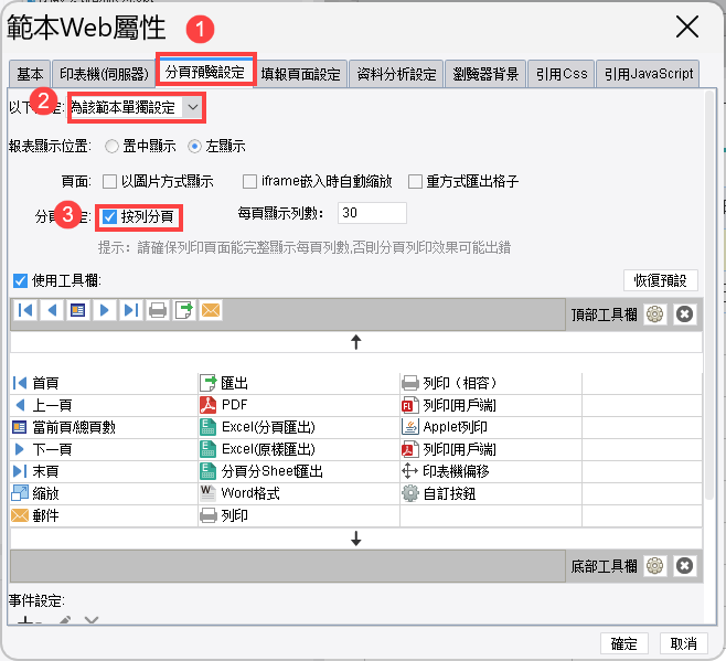

2.3 分頁預覽設定
選擇「範本>範本 Web 屬性>分頁預覽設定」中勾選「按行分頁」,如下圖所示:

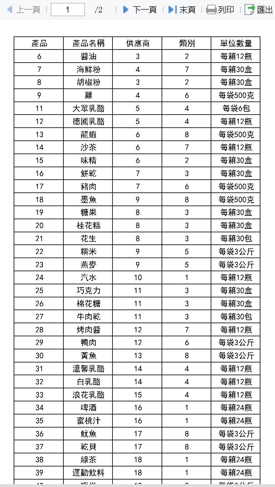

2.4 效果預覽
2.4.1 PC 端
如 1.2 節所示。

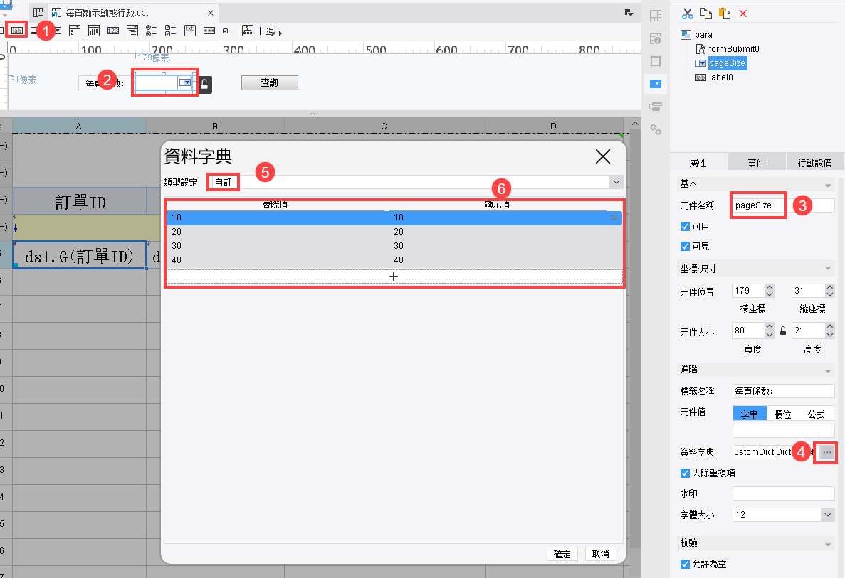

3.2 新增元件

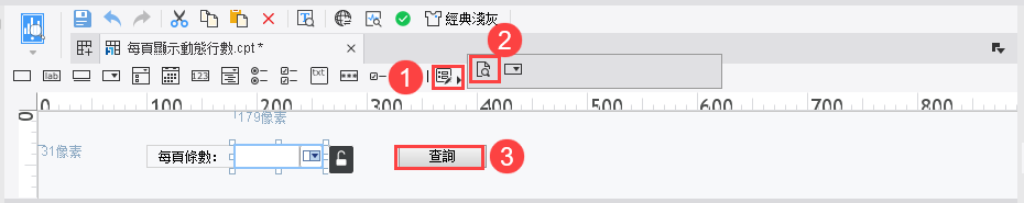

1)編輯參數面板,新增「標籤元件」,元件值設定為「每頁條數:」,如下圖所示:

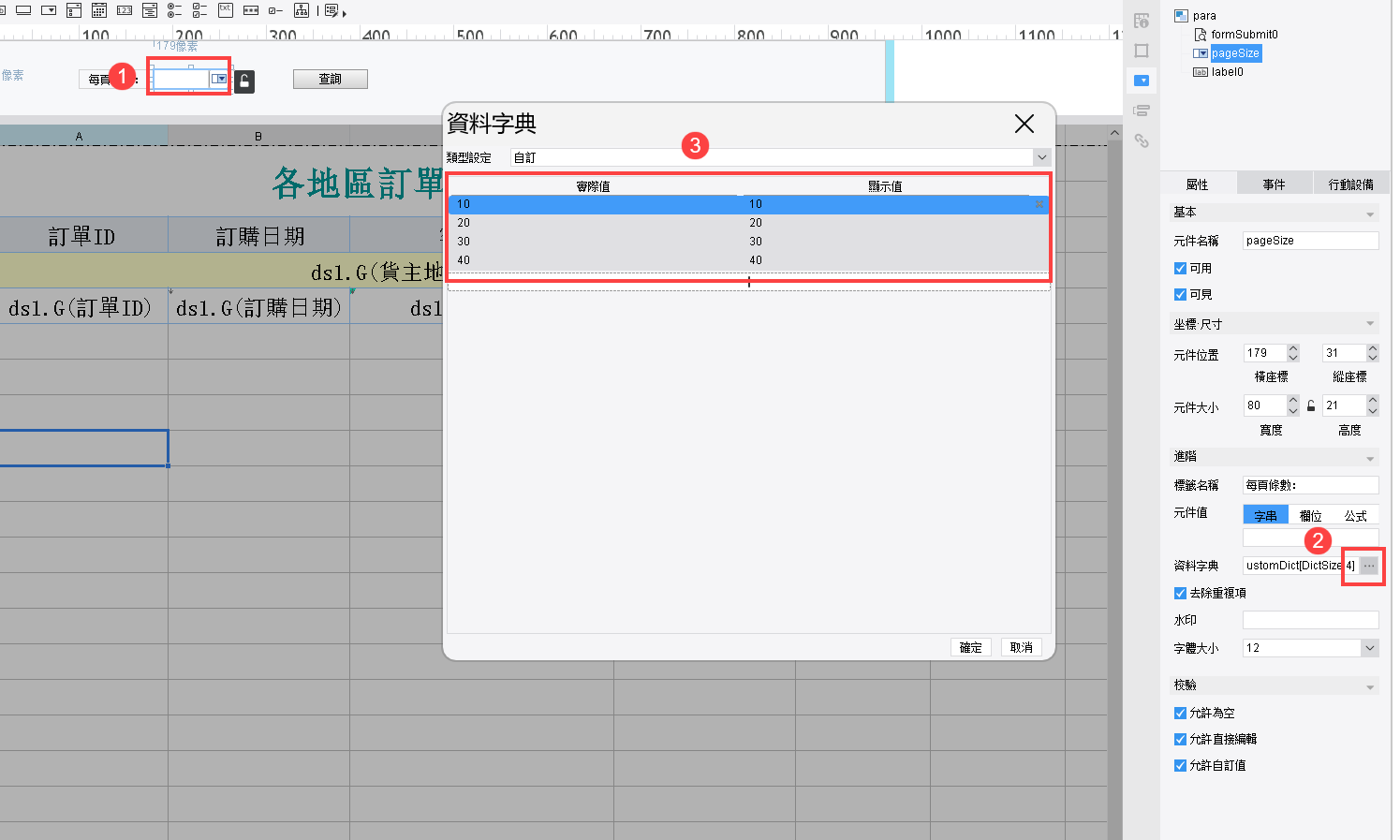

2)新增「下拉框元件」,設定元件名稱為「pageSize」,並設定資料字典類型為「自訂」,新增值,如下圖所示:
3)點選「預定義元件」,顯示「查詢按鈕」,新增到參數面板中,如下圖所示:

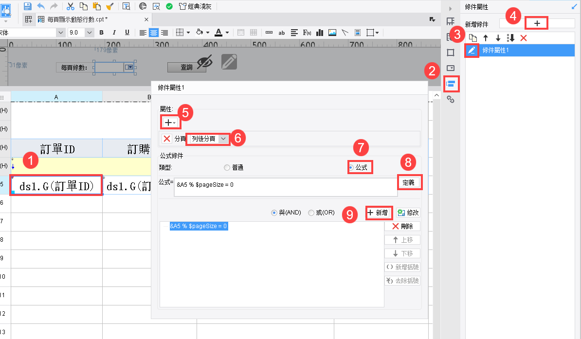

3.3 設定動態行數
選中 A5 儲存格,新增「條件屬性」,屬性選擇「分頁」>「行後分頁」。公式條件類型選擇公式,點選「定義按鈕」輸入公式:&A5 % $pageSize = 0
&A5為該儲存格資料的序號,$pageSize 為下拉框的值,此條件表示 序號為$pageSize 的整數倍時行後分頁,即每$pageSize行分頁。步驟如下圖所示:
注1:條件屬性必須設定在「最左父格」上。
注2:「pageSize」需要與「下拉框元件」中「元件名稱」保持一致。

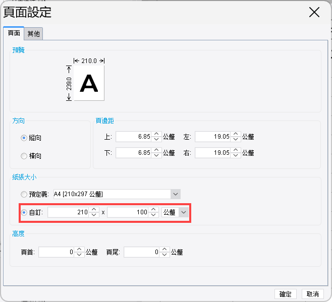

4.2 頁面設定與固定分頁行數同時生效
頁面設定需保證能完整顯示所設分頁行數,才能達到符合預期固定行數分頁的效果。若頁面設定小於分頁行數,則按頁面大小進行顯示。例如設定每頁顯示行數為 20,頁面大小設定為 210 X 100,則頁面只顯示 10 行,如下圖所示:
