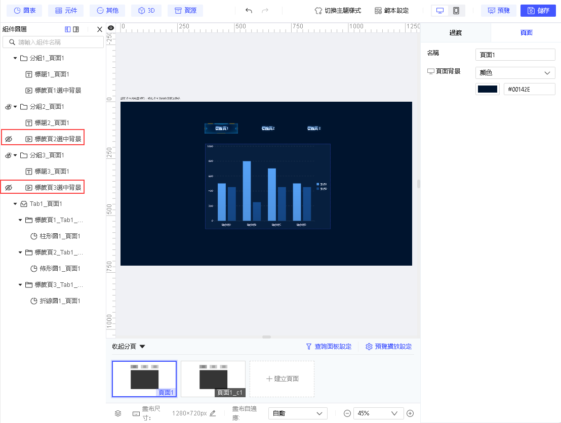

6)為實現預設選中「標籤頁1」的效果,需將「標籤頁2選中背景」和「標籤頁3選中背景」設定為隱藏。如下圖所示;
