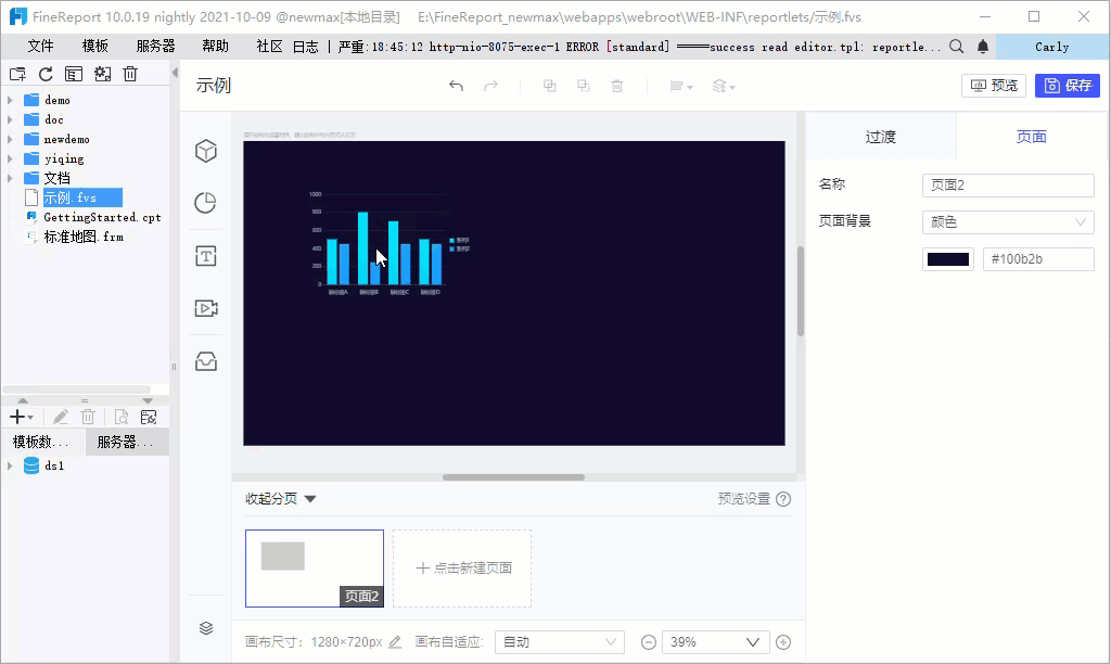

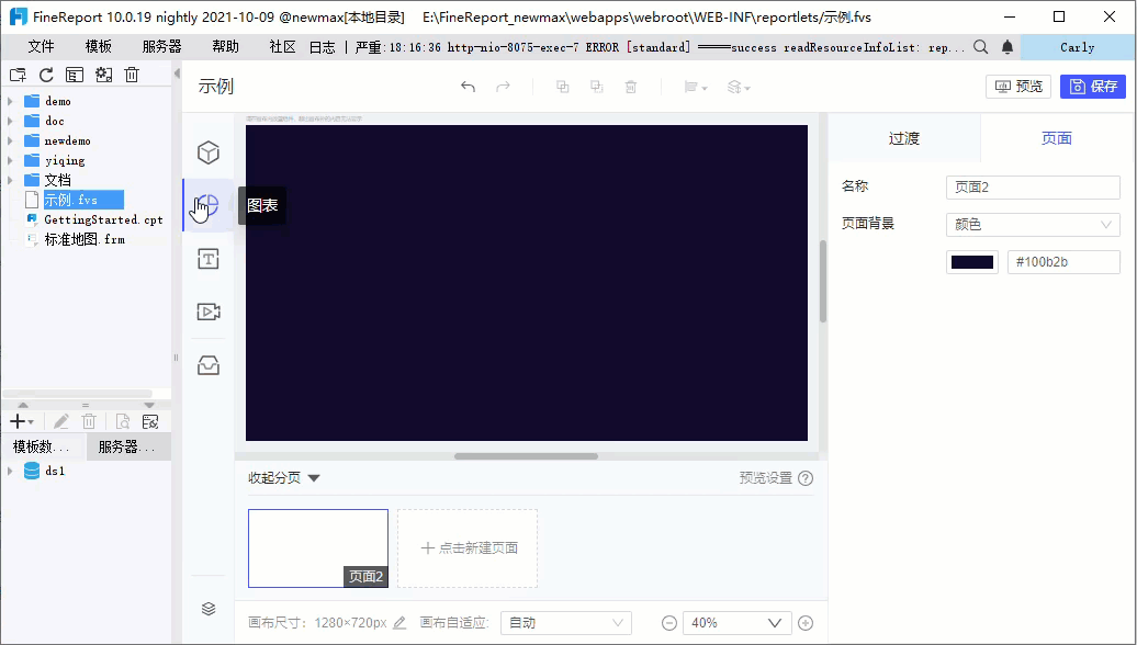

支援兩種方式新增組件。
1)按新增
按需要新增的組件型別,該組件即被新增到當前頁面的正中央。如下圖所示:
2)拖曳新增
按選中需要新增的組件型別,將該組件拖曳到當前頁面中,鬆開滑鼠,組件就會被新增到滑鼠停留位置。如下圖所示:

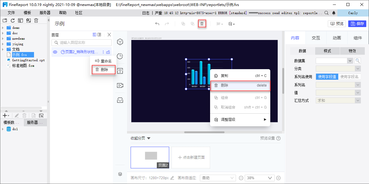

2.3 刪除組件
刪除組件有三種辦法:
1)按選中組件,點選操作欄的「刪除」按鈕。
2)右擊選中組件,點選「刪除」按鈕。
3)在圖層區選中組件,點選「刪除」按鈕。

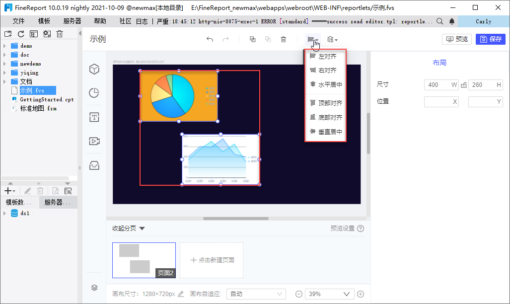

2.4 組件對齊
選中多個組件時,可對組件整體形成的邊框,進行對齊設定。如下圖所示:
各種對齊方式效果如下圖所示:
| 初始位置範例 | 對齊方式 | 範例 |
![]() | 左對齊 | ![]() |
| 右對齊 | ![]() | |
| 水平置中 | ![]() | |
| 頂部對齊 | ![]() | |
| 底部對齊 | ![]() | |
| 垂直置中 | ![]() |

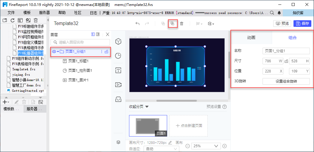

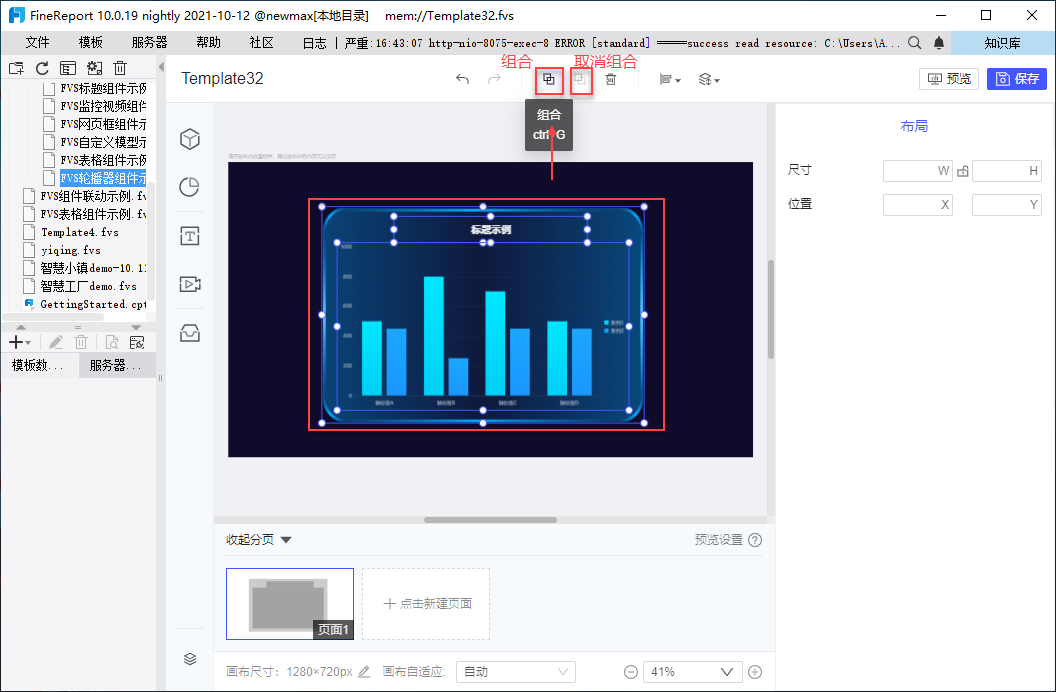

2.5 組件組合
同時選中多個組件,點選「組合按鈕」,即可將這些組件合併成組。
按一次,可選中組合,再按一次,可選中組合內的組件。組件成組,不影響組件的配置。
組件能做的所有操作,組合都能做。
支援對組合隱藏、鎖定、重命名、對齊。
支援對組合設定動畫,支援對組合的尺寸位置進行修改
刪除組合時,組合內的組件也會被刪除。

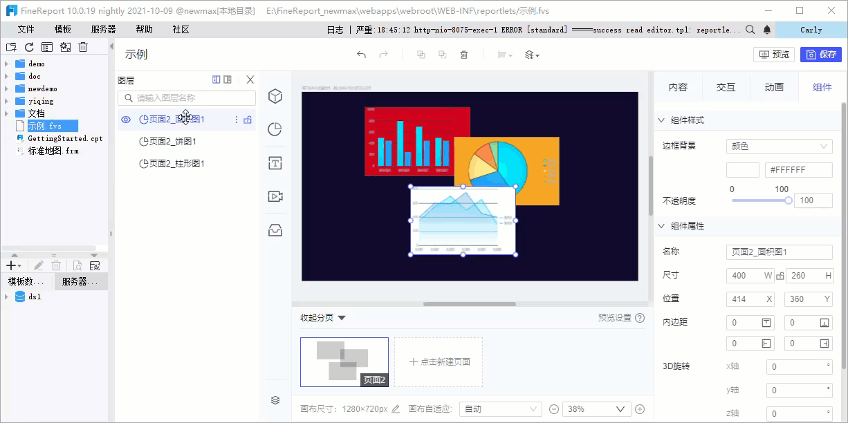

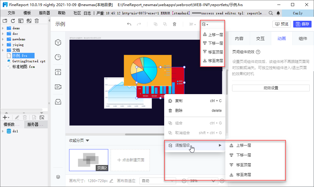

2.6 調整組件圖層
圖層區列表中,越靠上的組件在大屏中就越靠近螢幕上層。
圖層順序的調整包括:置頂,置底,上移一層,下移一層。
支援組作為一個整體進行圖層順序調整,也支援組件進行組內的圖層順序調整。
1)圖層區手動拖曳調整
2)按選中組件,點選操作欄的「調整層級」按鈕,即可調整組件的層級順序。
3)右擊選中組件,點選「調整層級」按鈕,即可調整組件的層級順序。

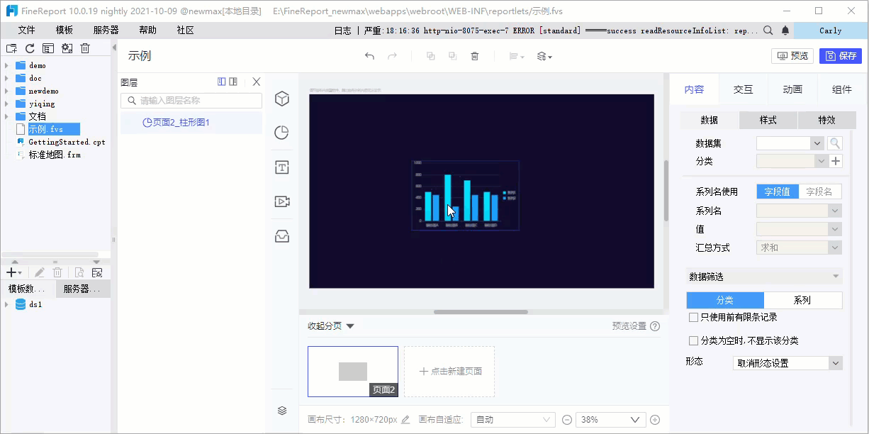

2.8 隱藏組件
透過組件隱藏,可以使編輯頁面更加清晰,提高編輯效率。
1)隱藏後,該組件或組合在編輯介面不可見、不可選中,但在圖層列表中依然可以選中,且功能設定不受影響。
2)V1.8.0 版本之前的插件中,組件隱藏僅限於編輯介面,預覽時依然正常展示。V1.8.0 及之後版本的插件,組件隱藏後,編輯介面、預覽介面均不可見。
