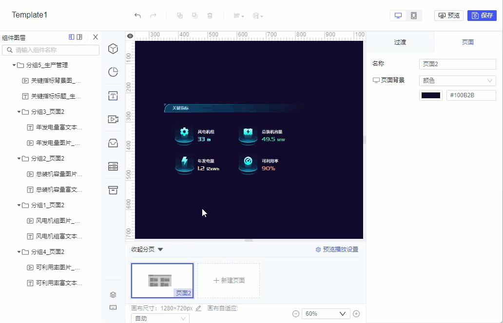

2.6 組件組合
同時選中多個組件,點選畫布右側配置欄的「組合」按鈕,或按滑鼠右鍵,選擇「組合」即可將這些組件合併成組。
注:V2.10.0 之前版本,「組合」、「取消組合」按鈕在頂部操作欄。V2.10.0 及之後版本,「組合」、「取消組合」按鈕在右側配置欄,選中多個組件時出現。
組件成組,不影響組件的配置;組件能做的所有操作,組合都能做。
  • 在組件圖層中,支援對組合隱藏、鎖定、重新命名、刪除,刪除組合時,組合內的組件也會被刪除。如下圖所示:
  • 在右側配置欄的「動畫」頁籤中,支援對組合設定動畫。如下圖所示;
  • 在右側配置欄的「組合」頁籤中,支援設定組合的名稱、尺寸、位置、 3D旋轉 及取消組合。如下圖所示:

2.8 鎖定組件
在組件圖層中,透過組件鎖定,可以使已經配置完成的組件不受其他因素影響。
1)組件被鎖定後,無法在畫布中對該組件執行任何操作,直到解鎖。如下圖所示:
2)組合可以作為一個整體被鎖定,但組合內的單個組件無法被鎖定;同理,組合只能作為一個整體被解鎖。

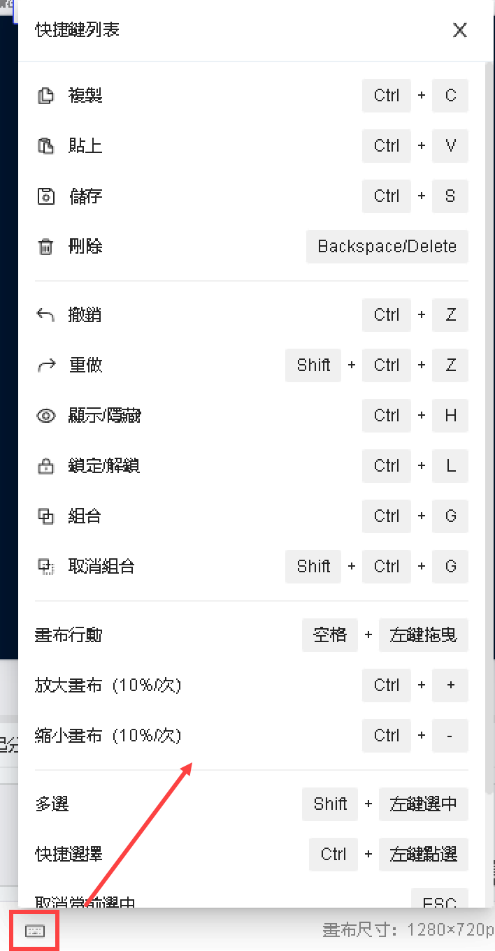

3. 快捷鍵编辑
快捷鍵提示面板如下圖所示:
注:快捷鍵都是針對組件的,對分頁不生效。例如選中分頁,無法使用快捷鍵刪除,只能按滑鼠右鍵點選刪除。
