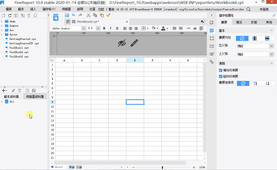

新建資料集。
  1. 輸入SQL:SELECT * From 銷量。
  2. 新建資料集,可參考A03-00 資料庫查詢。
插入資料欄,設定擴展方向。
  1. 將ds1中的欄位拖入【B2:G2】儲存格。

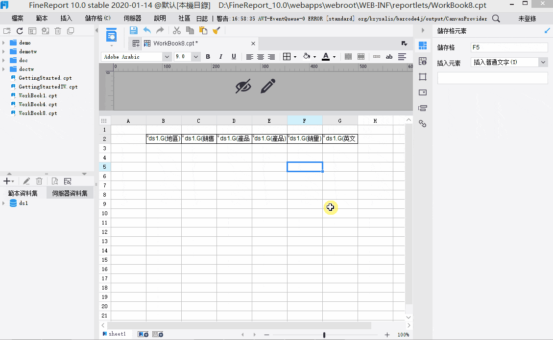

  2. 保持【B2:G2】儲存格縱向擴展,左父格為預設。
  3. 插入資料欄,可參考A05-00 插入資料欄。
  4. 縱向擴展,可參考A06-00 擴展方向。
調整儲存格樣式。
  1. 設定【B2:G2】儲存格,添加框線。
  2. 設定【B2:G2】儲存格,文字居中顯示。

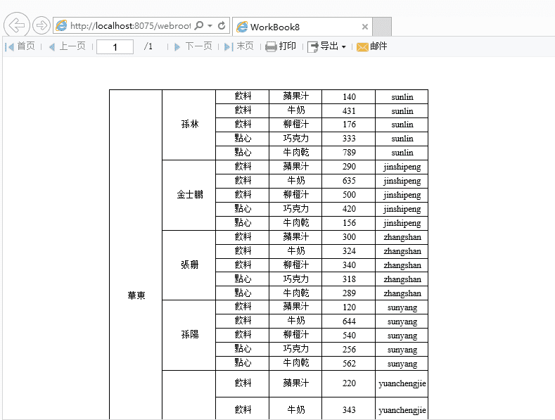

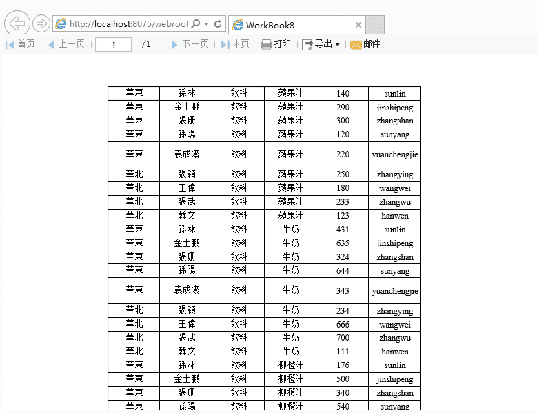

資料設定-普通分組。

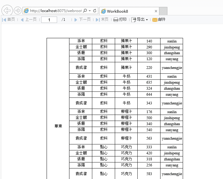

  1. 預設資料設定為【分組】→【普通】。
  2. 如【B2】儲存格裡的ds1.G,【G】這個英文字,表示資料欄設定為【分組】。
  3. 點擊【預覽】,在瀏覽器中查看效果。

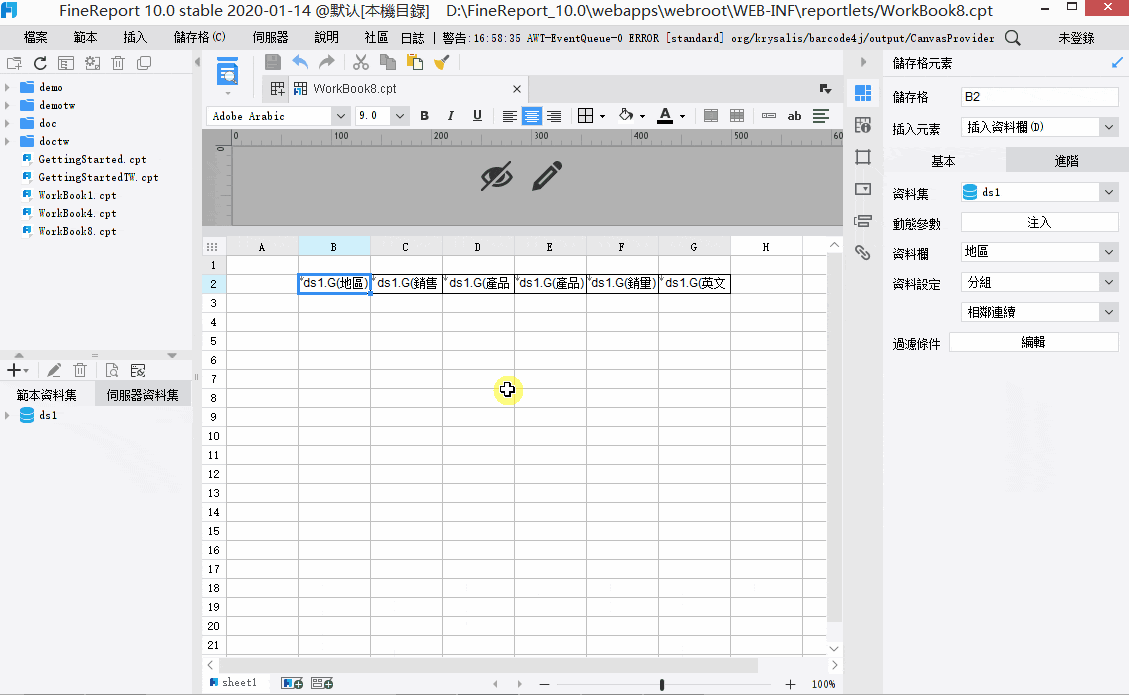

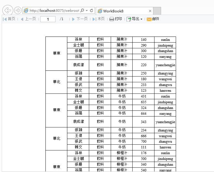

資料設定-相鄰連續分組。
  1. 方法一:右側儲存格元素面板中選擇【分組】→【相鄰連續】。
  2. 方法二:雙擊B2儲存格,在資料欄面板中修改。
  4. 相鄰位置的資料若值相同則合併。

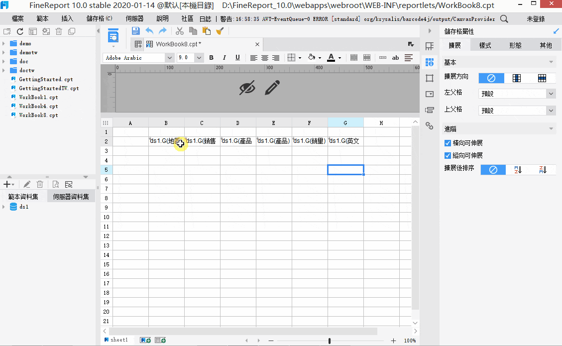

資料設定-進階分組。
  1. 方法一:右側儲存格元素面板中選擇【分組】→【進階】。
  3. 點擊【自訂】,在彈出的面板中可選擇【條件分組】、【公式分組】。

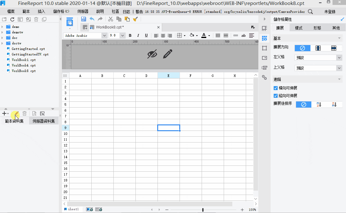

新建資料集。

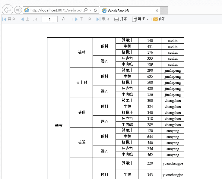

4

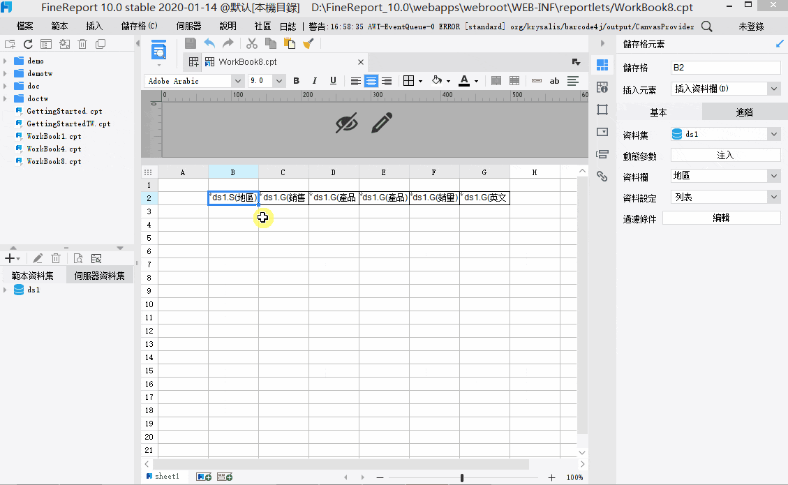

設定B2儲存格-列表。
  1. 【B2】儲存格資料設定修改為【列表】。
  2. 【C2:G2】保持預設的普通分組。
  3. 如【B2】儲存格裡的ds1.S,【S】這個英文字,表示資料欄設定為【列表】。
  4. 點擊【預覽】,在瀏覽器中查看效果。

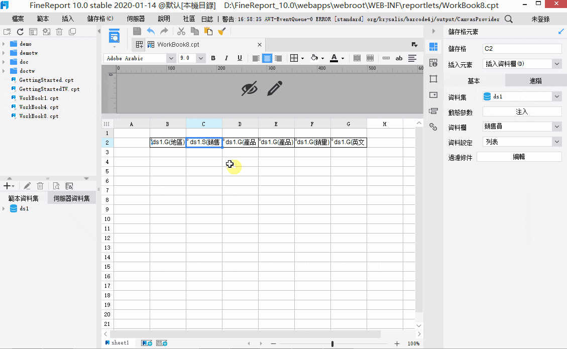

5
設定C2儲存格-列表。
  1. 【B2】儲存格資料設定恢復為【普通分組】。
  2. 【C2】儲存格資料設定修改為【列表】。
  3. 【D2:G2】保持預設的普通分組。
  5. 地區為分組展示,右側銷售員的資料因為設定為列表,則會一列一列的展示出來。

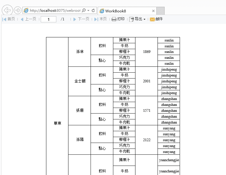

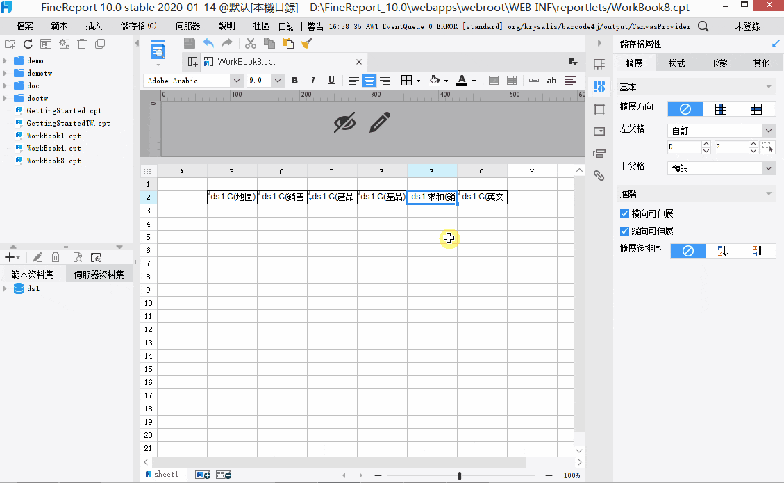

設定F2儲存格-匯總。
  1. 【F2】資料設定修改為【匯總】→【求和】。
  2. 匯總包括:求和、平均、最大值、最小值、個數、無。
  3. 如【F2】儲存格裡的ds1.求和,【求和】這個文字,表示資料欄設定為【匯總】,這就是Excel中的SUM()公式。
  4. 【A2:E2】、【G2】保持預設的普通分組。
5

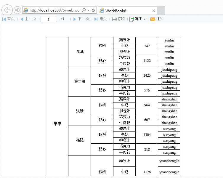

匯總的儲存格與父格關係1。
  1. 修改【F2】儲存格的左父格,自訂為【D2】。
  2. 點擊【預覽】,在瀏覽器中查看效果。
  3. 【銷量】欄位會根據【產品類型】的父格設定,而求和展示。
6
匯總的儲存格與父格關係2。
  1. 修改【F2】左父格,自訂為【C2】。
  3. 【銷量】欄位會根據【銷售員】的父格設定,而求和展示。
