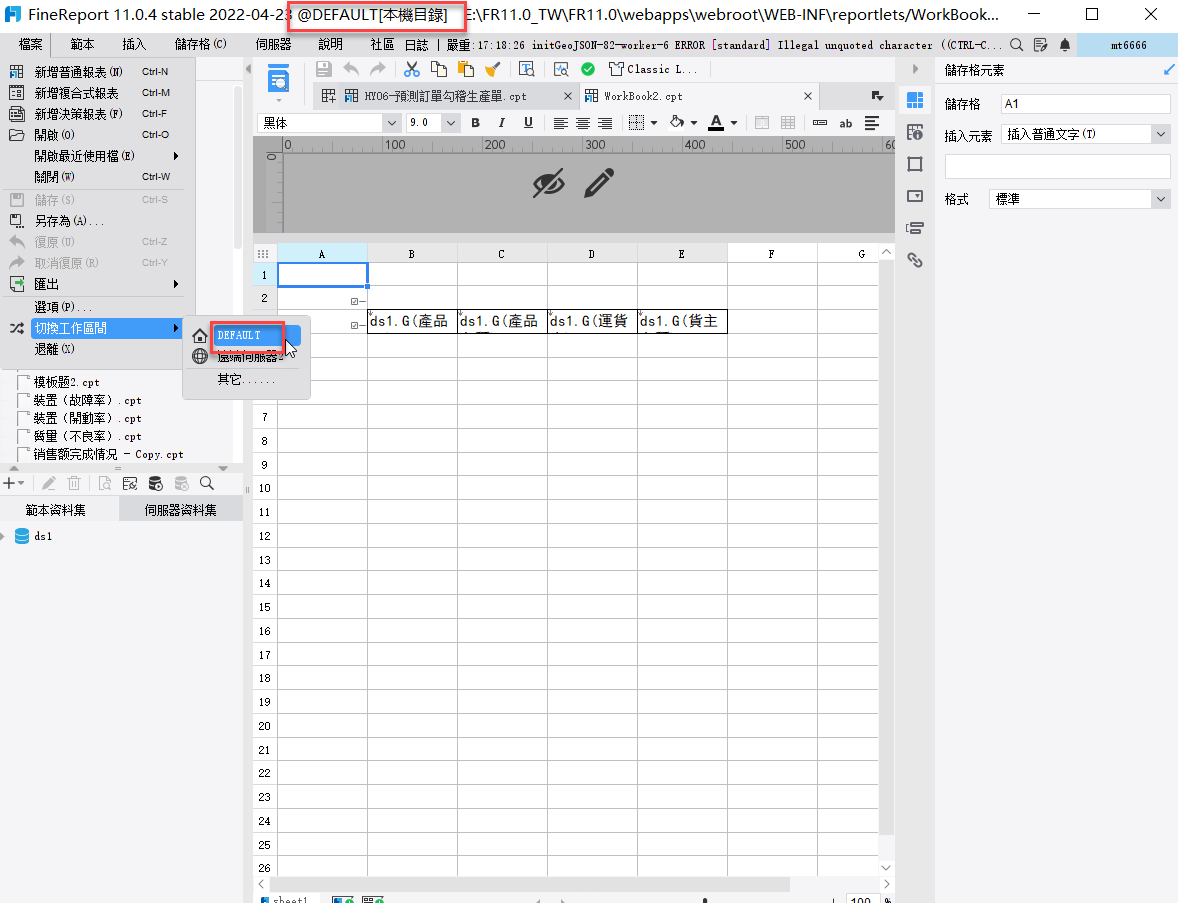

注:一般本機安裝的設計器,從【伺服器】-【報表平台管理】進入的決策平台,都是設計器內建的伺服器。
1
報表內建決策平台。
  1. 從官網下載的設計器已部署 Tomcat 伺服器,可以直接使用,所以在設計器是預設工作區間的狀態下,從設計器內進入決策平台,屬於進入的本機決策平台,決策平台地址為【http://localhost:8075/webroot/decision】。
    注:8075 为预设埠,也可以透过tomcat去修改埠。
伺服器決策平台。
  1. 如果使用者需要進行遠端設計或者将 FineReport 報表工程部署到其他應用伺服器上時,就不屬於本機工程,是另外創建的一個工程,具體可以參考伺服器部署原理。
  2. 這時候,需要透過在設計器中切換工作區間,來連結遠端伺服器,切換完成後,從設計器內進入決策平台,屬於進入的伺服器決策平台,決策平台地址為【http://ip:埠/webroot/decision】。
    注:【ip:埠】即表示進入了相應伺服器的決策平台中,所見內容即為此伺服器上的工程內容。
