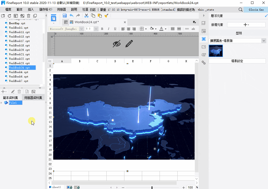

插入圖表。
  1. 可在儲存格中插入或以懸浮元素插入,參考A05-04插入圖表、A07-02插入圖表。
  2. 以懸浮元素插入為例,點擊【插入】→【懸浮元素】→【插入圖表】→【擴展圖表-場景類】。
  3. 通過拉伸調整圖表顯示大小。

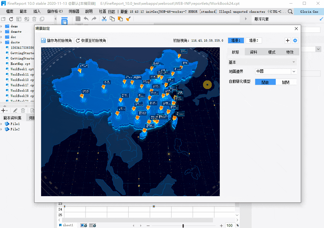

場景1-地圖狀態設定。
  1. 點擊【場景設定】,進入地圖場景設定介面,設定場景1的地圖狀態。
  2. 選擇【地圖邊界】,可選擇工程下的地區邊界。
  3. 【自動簡化模型】預設開啟,一些複雜的地圖邊界會被簡化,一些較小的點(比如島嶼)會不顯示,適合地圖展示範圍較大時使用,也可選擇關閉。

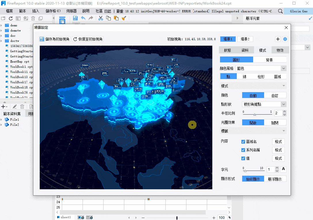

樣式設定-點樣式。
  1. 【顏色】預設為自動,可自訂點漸變兩端的顏色。
  2. 【點形狀】預設為四角錐點,可選擇其他形狀,如三角錐點、棱形角錐點、光點。
  3. 【半徑比例】預設為1,最大為5,可拖動標尺設定。
  4. 【光圈效果】預設開啟,可選擇關閉,關閉後每個點下方的光點消失。

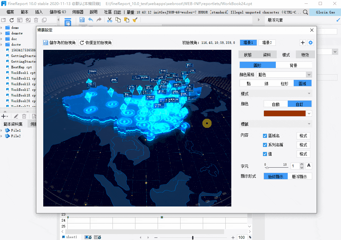

樣式設定-區域樣式。
  1. 【顏色】預設為自動,可自訂任意顏色。
