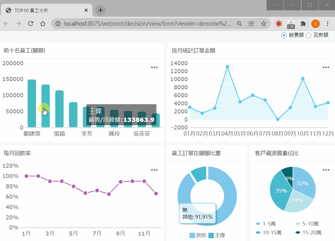

效果範例: 點選柱子可聯動其他圖表,使用者可根據需要更換圖表型別。 效果如下所示: 23.gif
