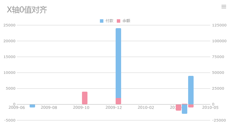

如果坐标轴标签位置设置为0值,则与该轴垂直的所有值轴0值标签对齐,且每个值轴的区间刻度个数相同。
1.1 X轴0值对齐
一般情况下,多值轴情况下,X轴标签位置设为0值的样式如下:

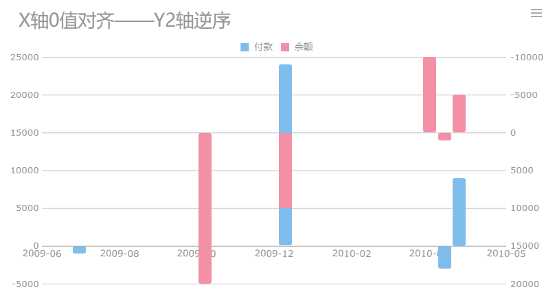

1.2 X轴0值对齐——值轴轴逆序
若Y2设置轴逆序,则样式如下:

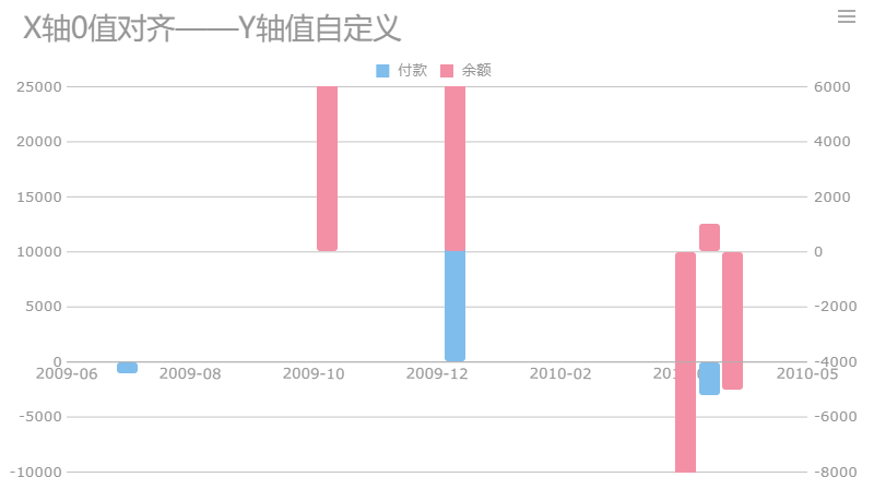

1.3 X轴0值对齐——值轴自定义值
若值轴自定义最大最小值,则样式如下:
2.示例1编辑
2.1 数据准备
新建普通报表,新增数据库查询ds1:select 付款日期,余额-20000 as 余额,付款-6000 as 付款 from 账单明细表 limit 6
2.2 插入图表
以单元格图表为例,合并一片单元格,点击插入>单元格元素>插入图表,选择柱形图(新特性),图表类型选择自定义:
2.3 图表数据设置
选中图表,在右侧选择数据,如下图所示:

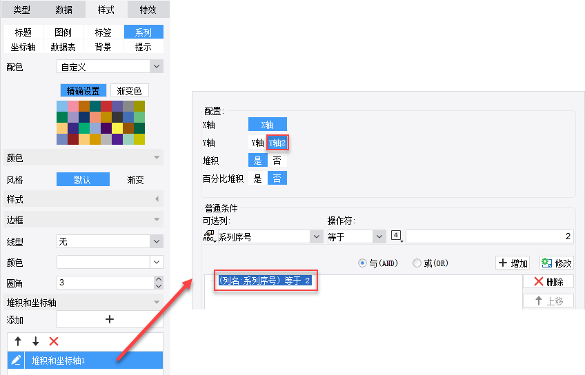

2.4 系列样式设置
选择样式>系列,自定义配色,添加堆积和坐标轴Y轴2,设置如下:,
2.5 坐标轴样式设置
(1)X轴
选择样式>坐标轴>X轴,类型选择时间坐标轴,轴标签位置设为0值,如下图:
(2)Y轴
选择样式>坐标轴>Y轴,轴标签位置设为左侧,如下图:
(3)Y轴2
选择样式>坐标轴>Y轴2,轴标签位置设为右侧,如下图:
按照需要可在图表属性表中进一步设置图表样式,例如设置标题,字体大小颜色,图例,这里不再一一介绍
2.6 保存与预览
保存模板,点击分页预览,效果如上图1.1。

3.示例2编辑
打开第二节制作的模板,点击样式>坐标轴>Y轴2,开启轴逆序,如下图:
预览效果如上图1.2。
注:既存在普通值轴,又存在逆序值轴的图表,0值对其只对第一个值轴生效。 如果第一个值轴是正常轴,则0值对其所有正常轴生效;如果是逆序轴,则0值对其对所有逆序轴生效。
4.示例3编辑
打开第二节制作的模板,点击样式>坐标轴>Y轴,自定义最小值和主要刻度单位,如下图:
点击样式>坐标轴>Y轴2,自定义最小值和最大值,如下图:
预览效果如上图1.3。
注:如果有值轴进行自定义显示,则未自定义的值轴与第一个自定义的值轴0值对齐且区间个数相同。 其余自定义值轴不用0值对齐。
