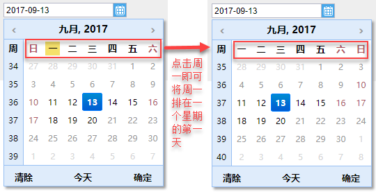

5. 日期控件星期切换编辑
在web端使用日期控件的时候,由于国内外对于一个星期的周期的差异化认识,会带来一些误操作,国外普遍认为一个星期从周日开始,国内普遍认为一个星期从周一开始,为了迎合国内外对于日期控件的习惯需求,FineReport提供了日期控件星期切换的功能,在web端选择日期控件的时候,点击即可将周一排在一个星期的第一天,点击即可将周日排在一个星期的第一天,如下图:
