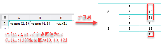

3.21 示例一
在 A1,B1,C1 单元格中分别插入公式,具体公式及效果如下图所示:
3.22 示例二
在 A1 单元格中插入公式 range(5);在 B1 单元格中插入公式 A1[A1:3],该公式作用是获取 A1 扩展后第三个单元格的值。其效果如下所示:
