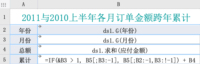

3. 示例二(横向)编辑
3.1 数据准备
打开报表%FR_HOME%\webroot\WEB-INF\reportlets\doc\Advanced\Cacuate_Between_Cells\逐层累计.cpt
修改数据集ds1的数据库查询语句为select strftime('%Y',订购日期) as 年份,strftime('%m',订购日期) as 月份,应付金额 from 订单 where strftime('%Y',订购日期) in ('2010','2011')
3.2 报表设计
在 D3 单元格中,写入公式:=IF(&B3 > 1, B5[;B3:-1], B5[;B2:-1,B3:!-1]) + B4:如果&B3>1,从第二月开始,求上一次累计结果加该月金额,否则当为第一个月时,求上一组最后一个累计结果加上当前月的金额。如下图:
其中B5[;B3:-1]表示上一个 B3(上月)对应的 B5 的值;
B5[;B2:-1,B3:!-1])表示上一个 B2(上一年)中 B3 扩展出来的最后一个对应的 B5 的值。
