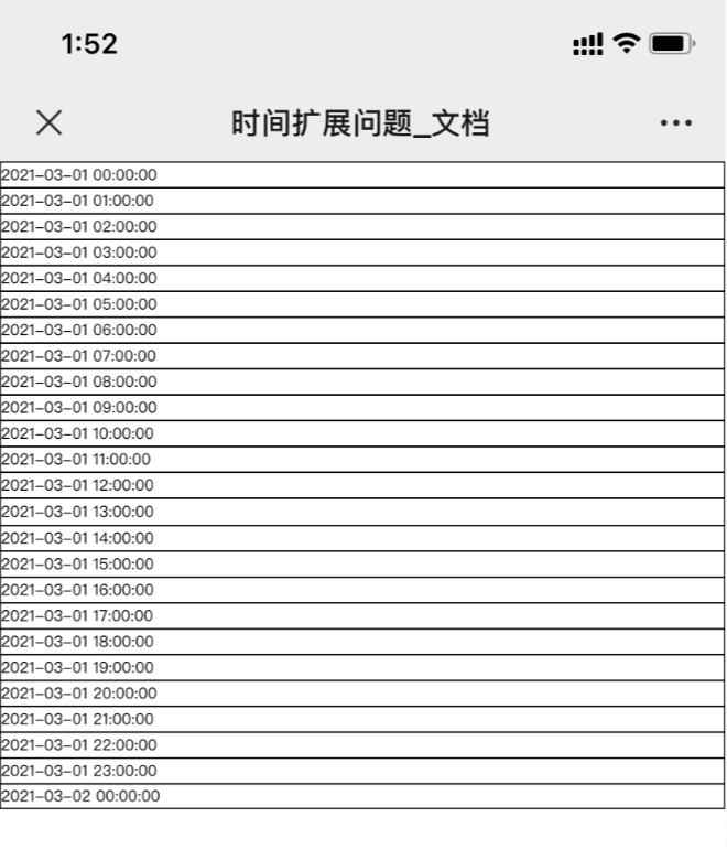

3.3 效果预览。
保存设置,分页预览。
PC端如图(一)
移动端预览:
