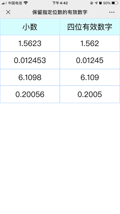

2.2 效果预览
2.2.1 PC 端
2.2.2 移动端
