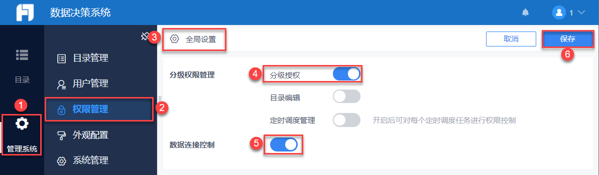

3.1 开启数据连接控制
超级管理员登录数据决策系统,点击「管理系统>权限管理>全局设置」,开启「分级授权」按钮,开启「数据连接控制」按钮,点击「保存」。如下图所示:

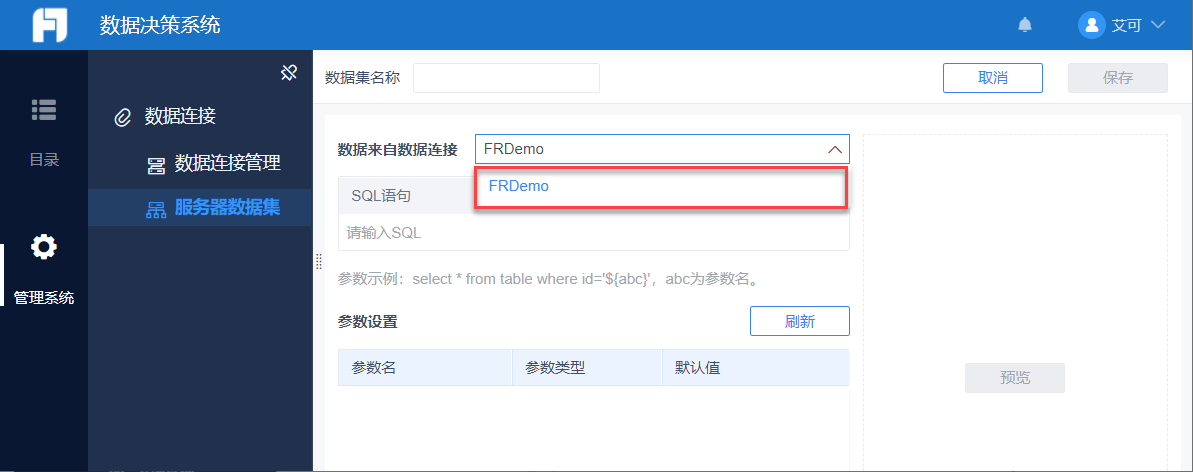

eoco登录数据决策系统,点击「管理系统>数据连接>数据连接管理」,
1)可看到 FRDemo 数据连接,且可对其进行管理,包括编辑、复制、删除等操作。
2)可新建数据连接,可对新建的数据连接进行使用、编辑等。
3)可使用 FRDemo 数据连接创建服务器数据集和模板数据集。
