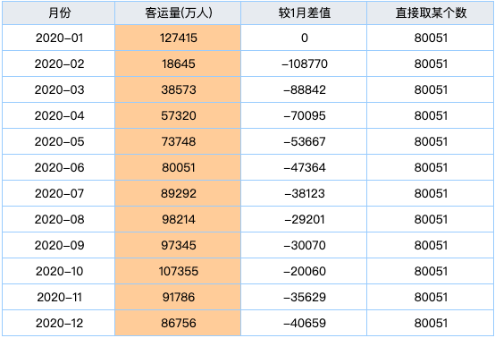

比较就是将扩展出来的所有数据跟某一个数据进行加减乘除。
例如下图示例,2020年每月的客运量与1月的差值。

2.3 效果预览
保存模板,点击分页预览,效果如下图所示:

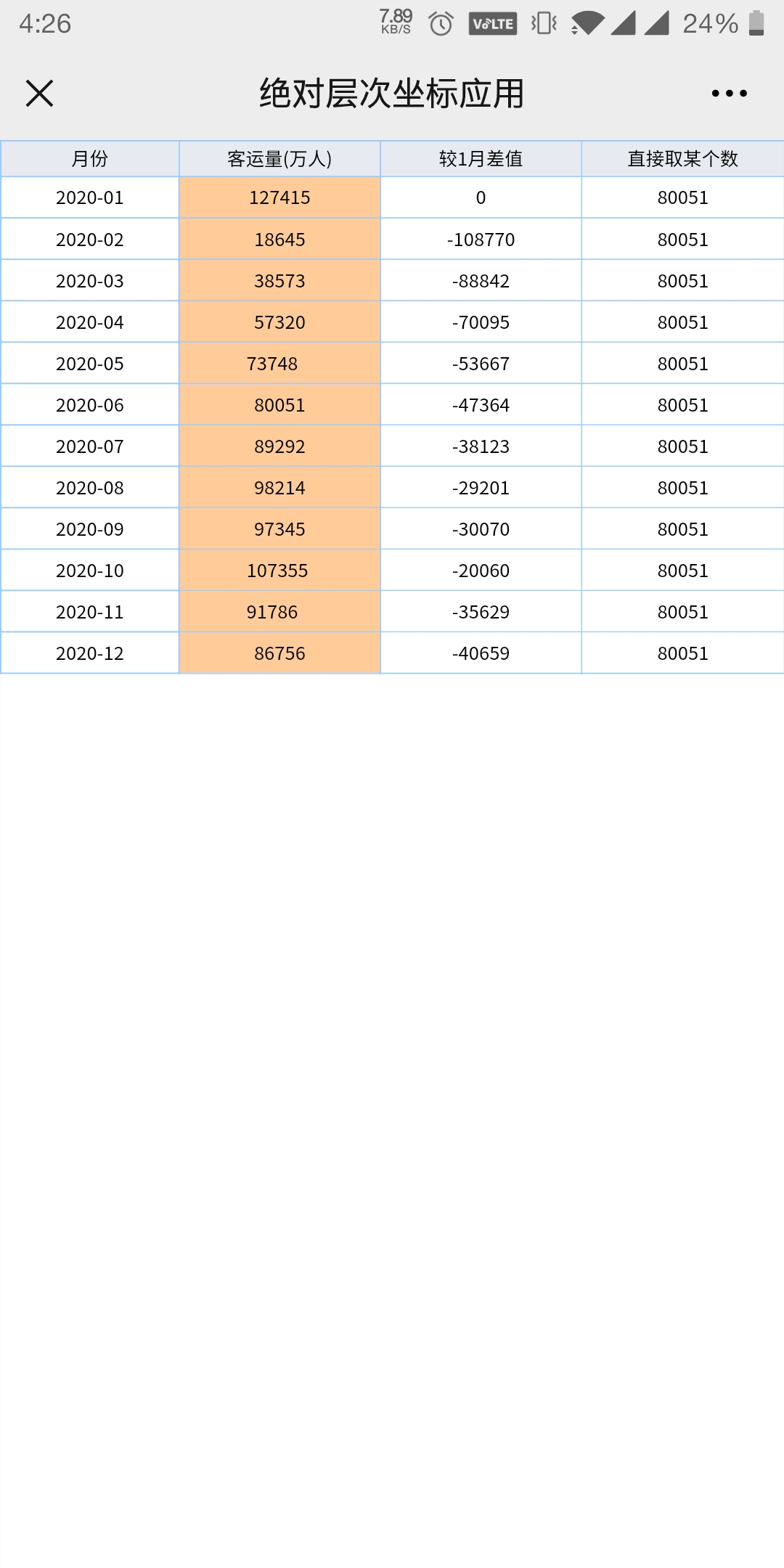

支持 App 端和 HTML5 端预览,效果如下图所示:
