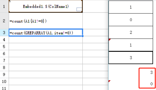

在填报联动,插入删除行,数据校验和数据提交时,会对页面相关公式进行重计算,而数组函数,层次坐标和条件筛选函数是不支持重计算的,所以会出现一些结果和预期不一致的问题。比如下图所示,想要统计A1扩展格中不为0的数据个数,初始预览正常,但是修改A1某个值后,count公式的结果就出现了问题。

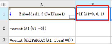

2.1 设置辅助列
在B1单元格添加公式:if(A1=0,0,1)。公式含义为,判断当前行A1是否为0,是的话就返回0,不是的话返回1。

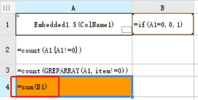

2.2 设置求和公式
在A4单元格添加公式:sum(B1)。公式含义为,对B1的所有值进行求和,其结果就是A1数据中不为0的个数。
