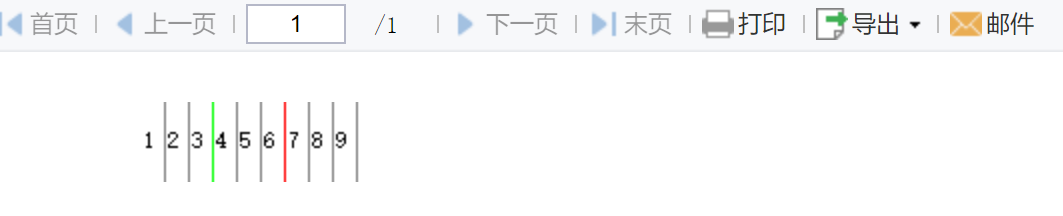

整数部分:指单元格数据需要显示整数部分的位数。例如:123456.78 需要显示的数据整数部分为 6 位,则将整数部分设置为 6 ,如下图所示:
点击「分页预览」,预览效果如下图所示:

如上,若单元格是一个数据列时,根据需要展示的数据进行设置,预览效果如下:
2.4 金额线颜色
红线为整数与小数的分隔线,红线后为小数,红线前为整数。
绿色线为整数部分中每隔三个数字使用一条绿线进行显示的。
