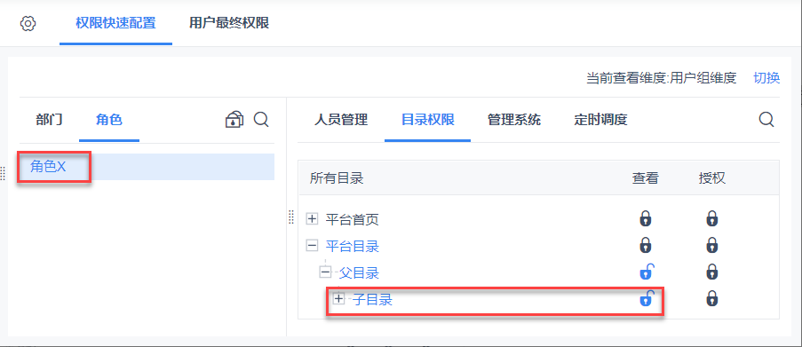

逻辑:给当权限实体是一棵树结构(例如目录树),给同一权限载体(例如角色)先配置子节点的权限,再配置父节点的权限,会清除原本子节点的权限,子节点继承父节点的权限。
场景:
先给角色X分配子目录的「查看、授权」权限。
再给角色X分配父目录的「查看」权限。
结果:
原先的「查看、授权」权限被清除,直接继承父目录权限,角色X对子目录只有「查看」权限。

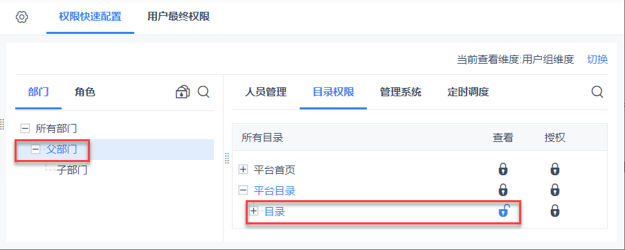

逻辑:对于权限载体树(父子部门)和权限实体树(父子目录),先给子部门配置子目录权限,再给父部门配置父目录的权限,会清除之前给子部门配置的子目录权限,从而继承父部门的父目录权限。
场景:
先给子部门配置子目录的「查看、授权」权限。
再给父部门配置父目录的「查看」权限。
结果:
原先配置的子部门对子目录的「查看、授权」权限被清除,继承父部门对父目录的权限,子部门对子目录最终有「查看」权限。

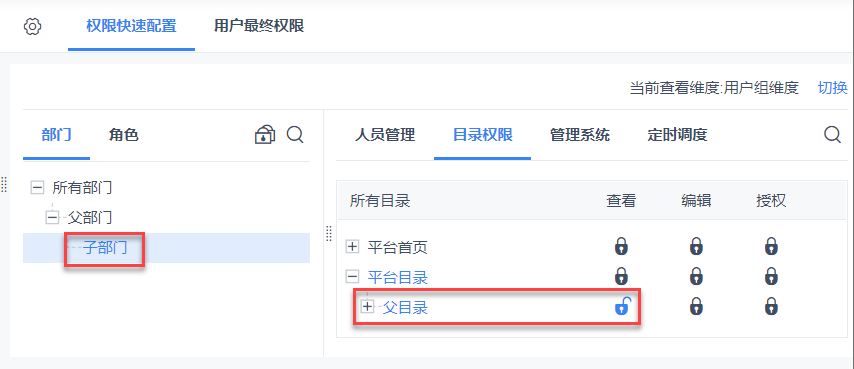

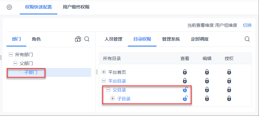

逻辑:对于权限载体树(父子部门)和权限实体树(父子目录),先给子部门配置父子目录权限,再给父部门配置父目录权限,会清除子部门的父子目录权限,从而继承父部门的父目录权限
场景:
先给子部门配置父目录的「查看、编辑」权限,给子部门配置子目录的「查看、编辑、授权」权限。
再给父部门配置父目录的查看权限。
结果:
此时查看子部门的权限,子部门原有的的父子目录的编辑/授权权限被清除,继承父部门配置父目录的查看权限

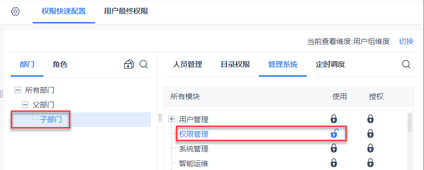

逻辑:对于同一权限实体(如同一数据连接),先给父部门配置权限,再给子部门配置权限,父子部门的权限互不影响,各自生效自己的权限。
场景:
先给父部门分配权限管理的「使用、授权」权限。
再给子部门分配权限管理的「使用」权限。
结果:
父部门对权限管理的「使用、授权」权限不变,子部门对权限载体的「使用」权限不变。

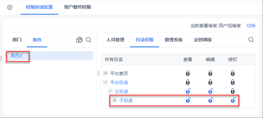

3.2 权限实体树

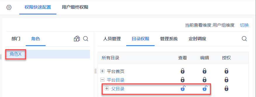

逻辑:当权限实体是一棵树结构(比如目录树),给任一权限载体先配置父节点的权限,再配置子节点的权限,父子节点的权限均正常保留,互不影响各自生效。
场景:
先给角色X分配父目录的「查看、编辑」权限。
再给角色X分配子目录的「查看、编辑、授权」权限。
结果:
角色X对父目录的「查看、编辑」权限不变,角色X对子目录的「查看、编辑、授权」权限不变。

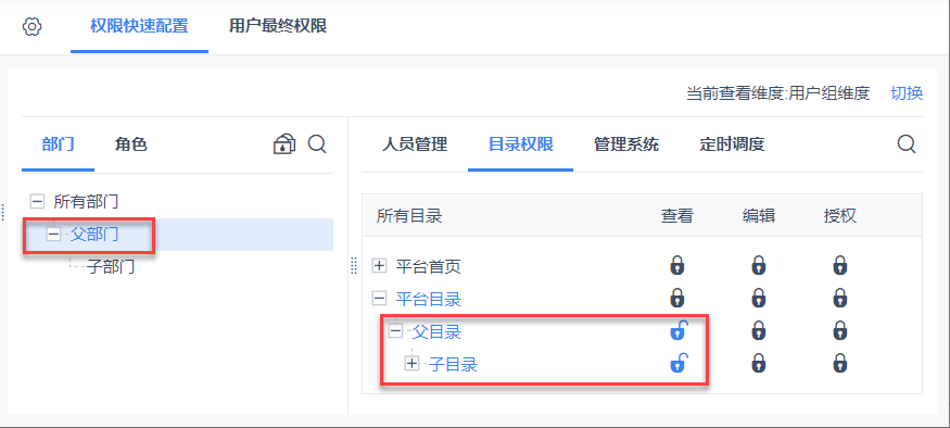

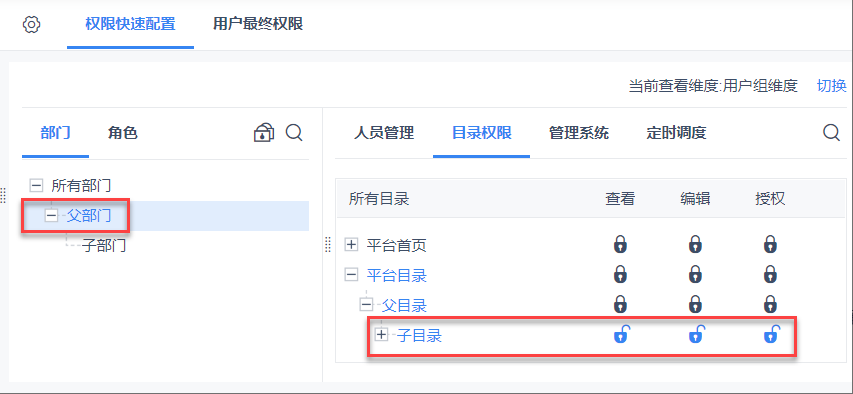

逻辑:对于权限载体树(父子部门)和权限实体树(父子目录),给父部门配置父目录权限,再给子部门配置子目录的权限。对于子部门来说,子目录保持子部门的设置,父目录及其他子目录都继承父部门的父目录权限。
场景:
先给父部门配置父目录的查看权限。
给子部门取消子目录1的查看权限,配置子模板2的授权权限(权限缩小和权限放大)。
结果:
父部门对父目录的「查看」权限不变。并且父部门对子目录继承该权限,父部门对子目录有「查看」权限。
子目录1和子目录2保持子部门自己的权限配置,子部门对子目录1无权限,子部门对子目录2有「查看、编辑、授权」权限。
父目录和其他子目录都继承父部门对父目录的「查看」权限,子部门对父目录和其他子目录有「查看」权限。

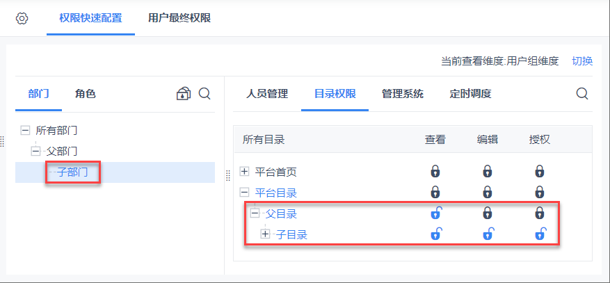

逻辑:对于权限载体树(父子部门)和权限实体树(父子目录),给子部门配置父目录权限,给父部门配置子目录权限。
按照权限设置的时间先后顺序,对于子部门的子目录来说,先继承子部门对父目录的权限,再清除,重新继承父部门对子目录的权限。
场景:

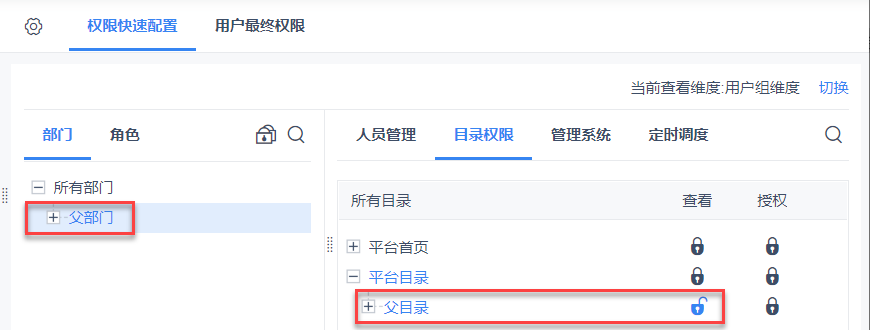

先给子部门配置父目录的「查看」权限。
再给父部门配置子目录的「查看、编辑、授权」权限。
结果:
当子部门配置父目录的「查看」权限,此时子目录继承该权限,子部门对子目录有「查看」权限。
然后父部门配置子目录的「查看、编辑、授权」权限,此时子部门继承该权限,子部门对子目录的「查看」权限被清除,子部门对子目录有「查看、编辑、授权」权限。

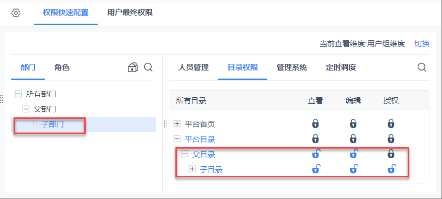

逻辑:对于权限载体树(父子部门)和权限实体树(父子目录),给子部门配置父目录权限,给父部门配置子目录权限。对于子部门,父子目录均保持子部门本身的设置
对于子部门的子目录来说,同时有两个继承权限,分别是父目录的权限(来自子部门本身)和父部门的权限,由于权限实体继承优先级大于权限载体继承,所以优先继承父目录的权限,不会继承父部门的子目录权限。
场景:
先给子部门配置父目录的「查看」权限。
结果:
再次查看子部门的权限,父子目录都只有查看权限。
对于子部门的子目录来说,同时两个继承权限,一个是子部门配置的父目录的查看权限(权限实体继承),一个是父部门配置的子目录的授权权限(权限载体继承)。由于权限实体继承优先级大于权限载体继承,所以子部门的子部门优先继承查看权限
