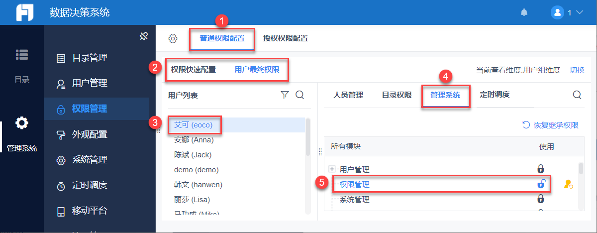

3.5 配置管理系统使用权限
管理员登录数据决策系统,点击「管理系统>权限管理>普通权限配置」,选择权限载体「部门/角色/用户」,本示例选择用户 eoco。
选择「管理系统」Tab,为 eoco 配置模块「权限管理」的「使用」权限,如下图所示:

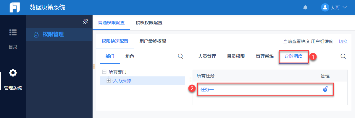

3.6 效果查看
用户 eoco 登录数据决策系统,点击「管理系统>权限管理>普通权限配置」,可给部门「人力资源」配置有权限的定时调度任务「任务一」的管理权限。如下图所示:
