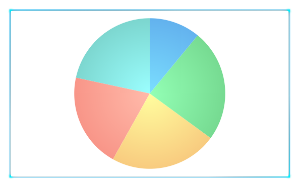

1)效果一:只有边框线,中间镂空
将 4 条线都拖到靠近四边的框线处,让中间格子占最大空间,形成镂空效果,这样边框只显示绿色框线。
预览效果如下图所示:
