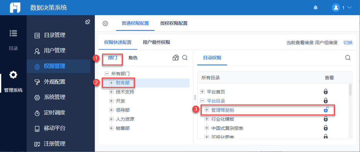

例如用户 eoco,属于部门「财务部」。
财务部拥有目录「管理驾驶舱」的查看权限。如下图所示:
点击「用户最终权限」,可以看到用户 eoco 拥有目录「管理驾驶舱」的查看权限,可查看到权限来源为「部门>财务部」。如下图所示:
