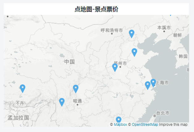

当我们想要查看某个「特定位置」的数据时,用地图实现起来会比较复杂,并且精准性不高,那么就可以使用点地图通过定位经纬度快速定位到准确位置。
FineReport 中常用的点地图样式包括:定位点地图、散点地图、气泡地图。展示效果分别如下:
定位点地图
散点地图
气泡地图

2)合并一片单元格区域,选中单元格,点击工具栏 插入图表,选择「地图>点地图」。如下图所示:
2.3 设计地图

2.4 效果预览
2.4.1 PC 端
保存报表,点击「分页预览」,效果如下图所示:
