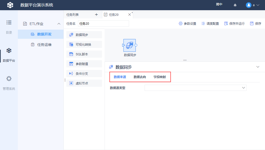

节点从左侧列表拖到设计界面,再点击该节点即可在下方显示所有设置项。数据同步节点有三个设置项,其具体的作用分别如下:
数据来源:设置源表,从哪个数据库的哪张表抽取数据,可写 SQL 语句
数据去向:设置目标表,抽取的数据保存到哪个数据库的哪张表下,可存放到已有的表,也支持自动新建一个表
字段映射:设置源表跟目标表之间的字段映射关系,支持手动调整映射关系
