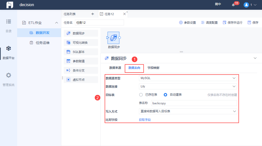

3)设置数据去向,在另一个数据库中建表保存抽取的数据,并保存该任务,如下图所示:

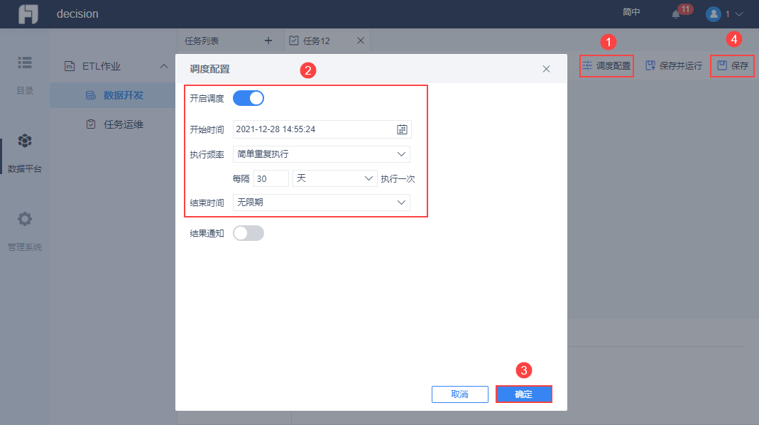

4)给任务开启调度配置,设置好开始时间和执行频率,让任务自开始时间起每隔 30 天执行一次。设置好后一定要保存任务,如下图所示:

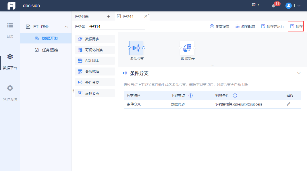

1)将一个数据同步节点和一个条件分支节点拖到设计界面,并将它们连接起来,如下图所示:

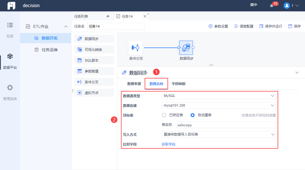

数据去向的设置如下图所示:
3)点击条件分支节点,给该节点添加一个条件,点击操作按钮打开条件编辑界面。

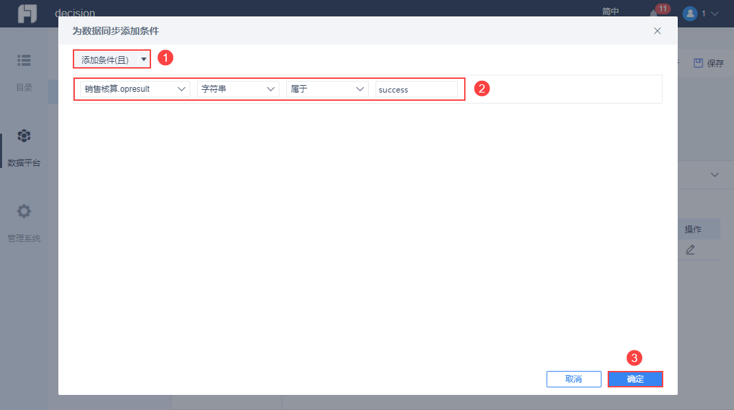

条件编辑界面直接新增一个条件,参数栏直接填「销售核算.opresult」然后回车,最右侧文本框填「success」,如下图所示:
这个条件的意思是,当销售核算这个 ETL 任务最近一次执行结果是成功,当前这个任务运行时就执行下面的数据同步节点,否则不执行。
4)最后要保存该任务,如下图所示:
