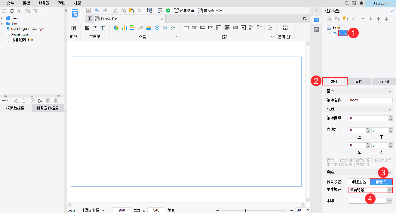

2.2.1 新建决策报表
1)点击设计器左上角「文件>新建决策报表」,新建一张空白模板。
2)将 body 背景设置为「自定义>没有背景」。因为在有颜色、图片、渐变色等背景时,设置的动态背景不生效。

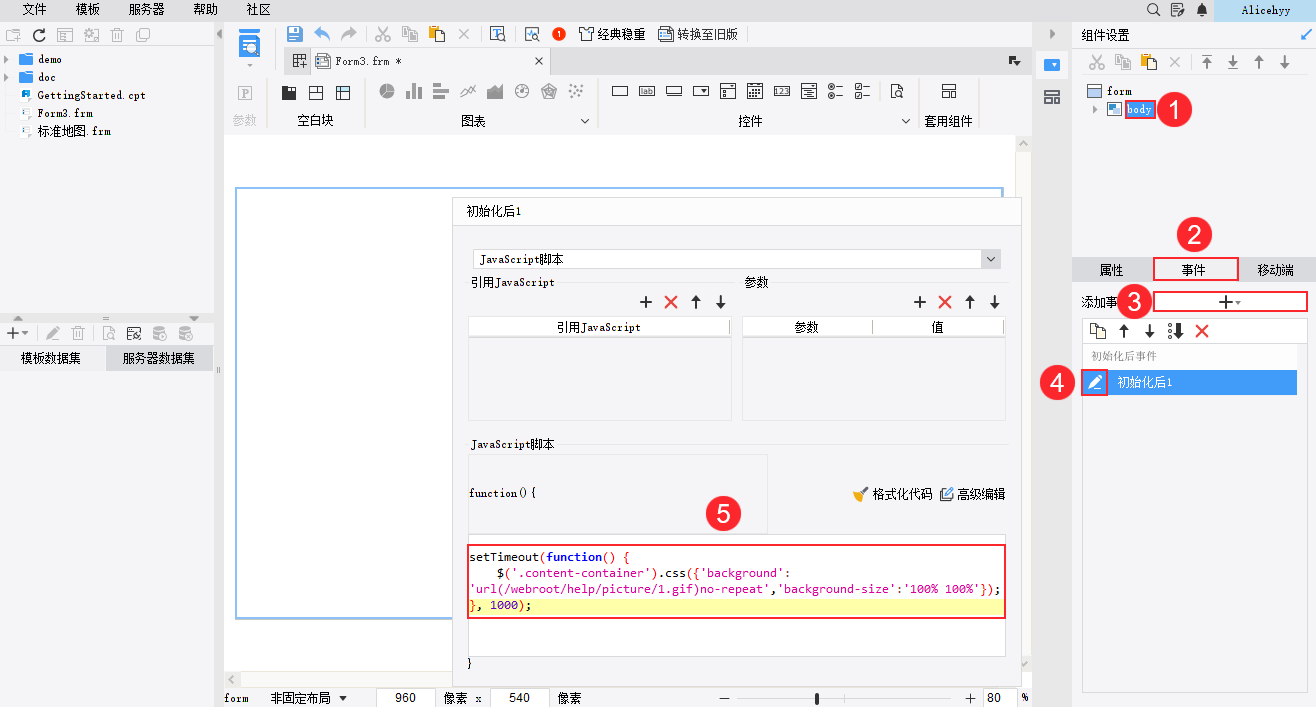

2.2.2 设置动态背景
选中 body,添加一个「初始化后事件」。输入代码:
//URL中的地址要填写图片的实际地址
setTimeout(function() {
$('.content-container').css({'background': 'url(/webroot/help/picture/1.gif)no-repeat','background-size':'100% 100%'});
}, 1000);
注:远程设计时,图片需放在服务器工程上对应的文件夹下。
步骤如下图所示:

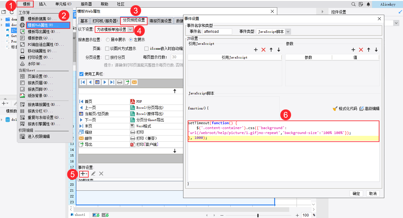

2.3 普通报表示例
在普通报表中,需要将「模板>纸张背景」设置为「自定义>颜色>透明」。如下图所示:
设置动态背景的 JavaScript 代码相同,需在「模板>模板web属性」中设置。在对应的预览方式中,添加「加载结束」事件即可。如下图所示:

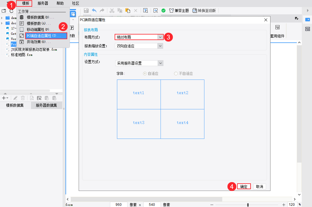

3.1 设计报表
1)新建决策报表,为方便查看效果,点击顶部菜单栏「模板>PC端自适应属性」,设置报表的布局方式为「绝对布局」。

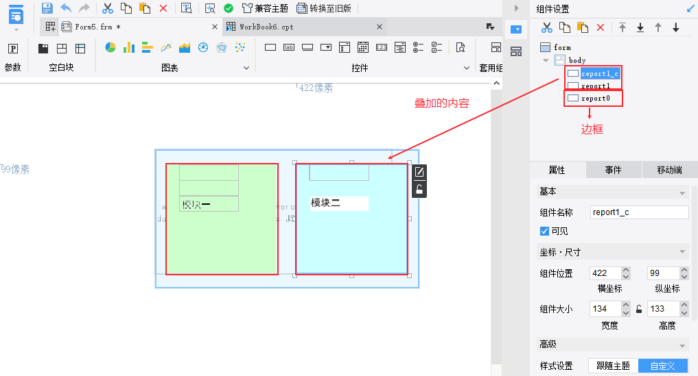

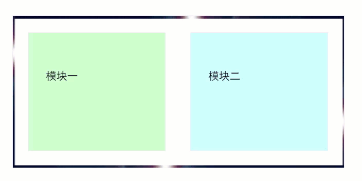

3.2 效果预览
如果需要作为其他组件的边框,可以通过组件叠加的方式。如下图所示:
保存模板,预览效果如下图所示:
