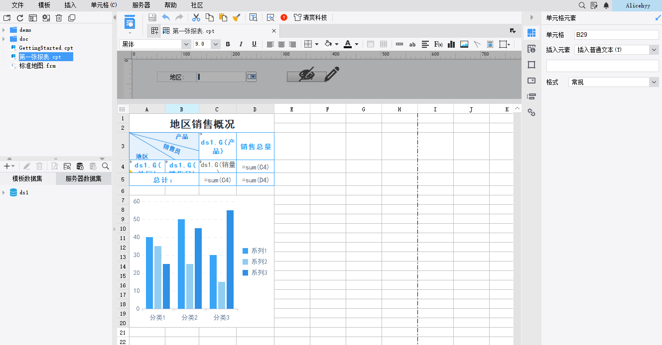

在设计器中打开内置模板: %FR_HOME%\webroot\WEB-INF\reportlets\demo\NewbieGuide\第一张报表.cpt ,或点击下载模板:第一张报表.cpt 在设计器中打开。
初始效果如下图所示:

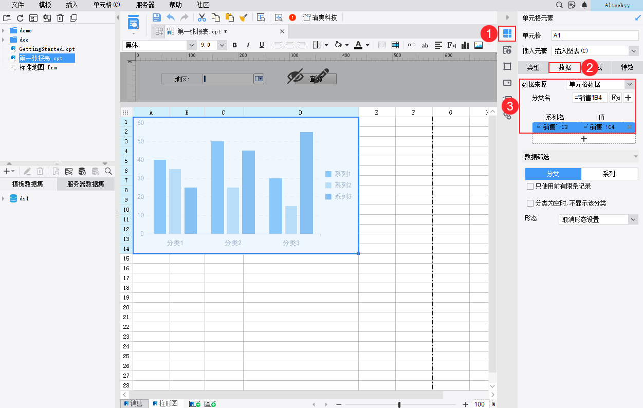

模板中原本的图表也是使用的单元格数据,所以我们直接选中原来的图表,将其剪切粘贴到「柱形图」sheet 页中。如下图所示:
此时我们预览下报表,可以看到第 2 页中柱形图没有数据。如下图所示:
接下来我们对柱形图的数据进行修改。
选中柱形图,属性面板点击「单元格元素>数据」,本例直接在原来引用的单元格前加上 '销售'! 即可。数据分别为:
分类名:='销售'!B4,表示引用销售 sheet 页的 B4 单元格。
系列名:='销售'!C3,表示引用销售 sheet 页的 C3 单元格。
值:='销售'!C4,表示引用销售 sheet 页的 C4 单元格。
