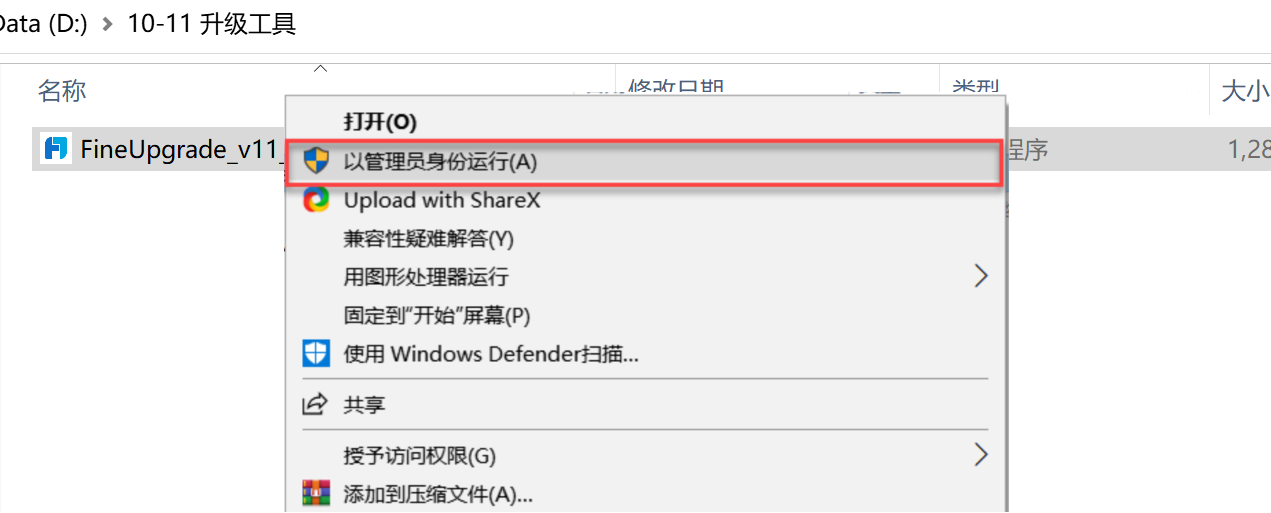

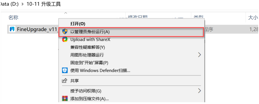

1)右键点击升级工具,选择「以管理员身份运行」。如下图所示:

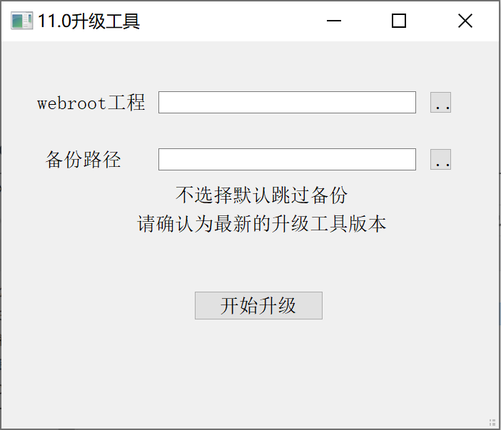

2)将会出现前台操作面板,如下图所示:
注:不要手动关闭。

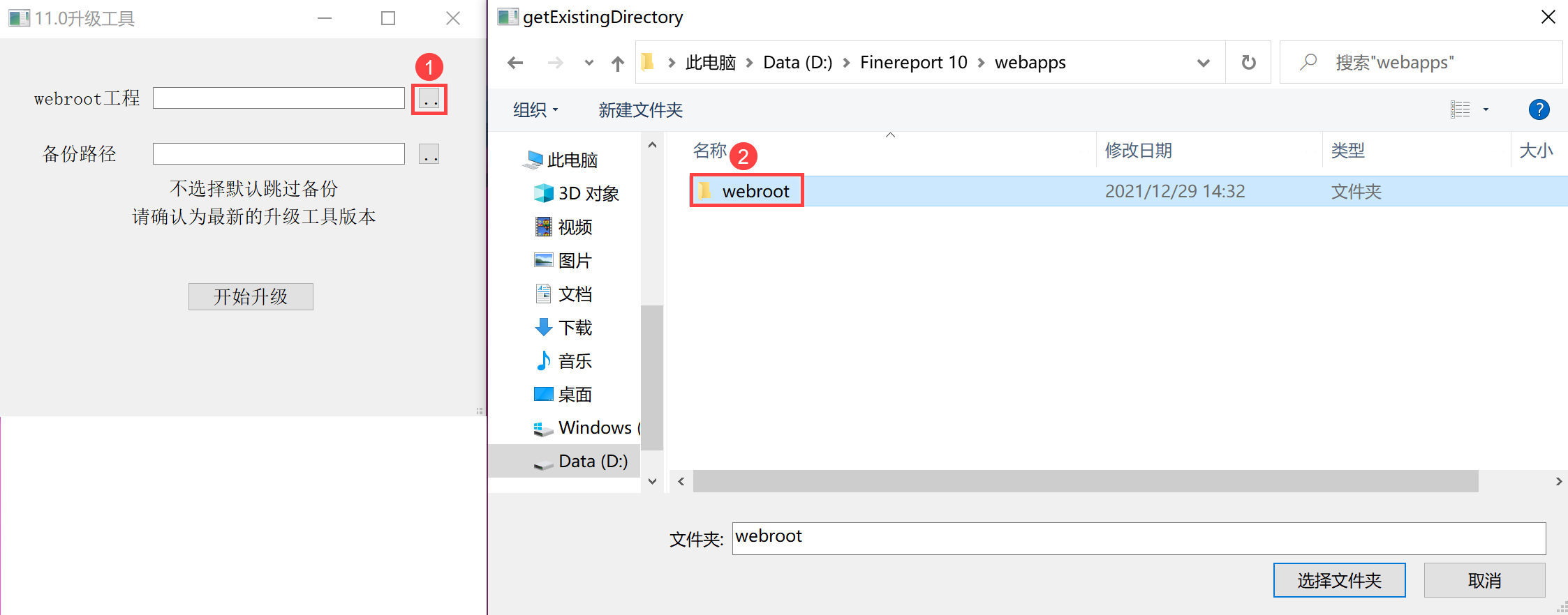

4)点击「..」,选择需要备份的 10.0 的 webroot 工程,如下图所示:

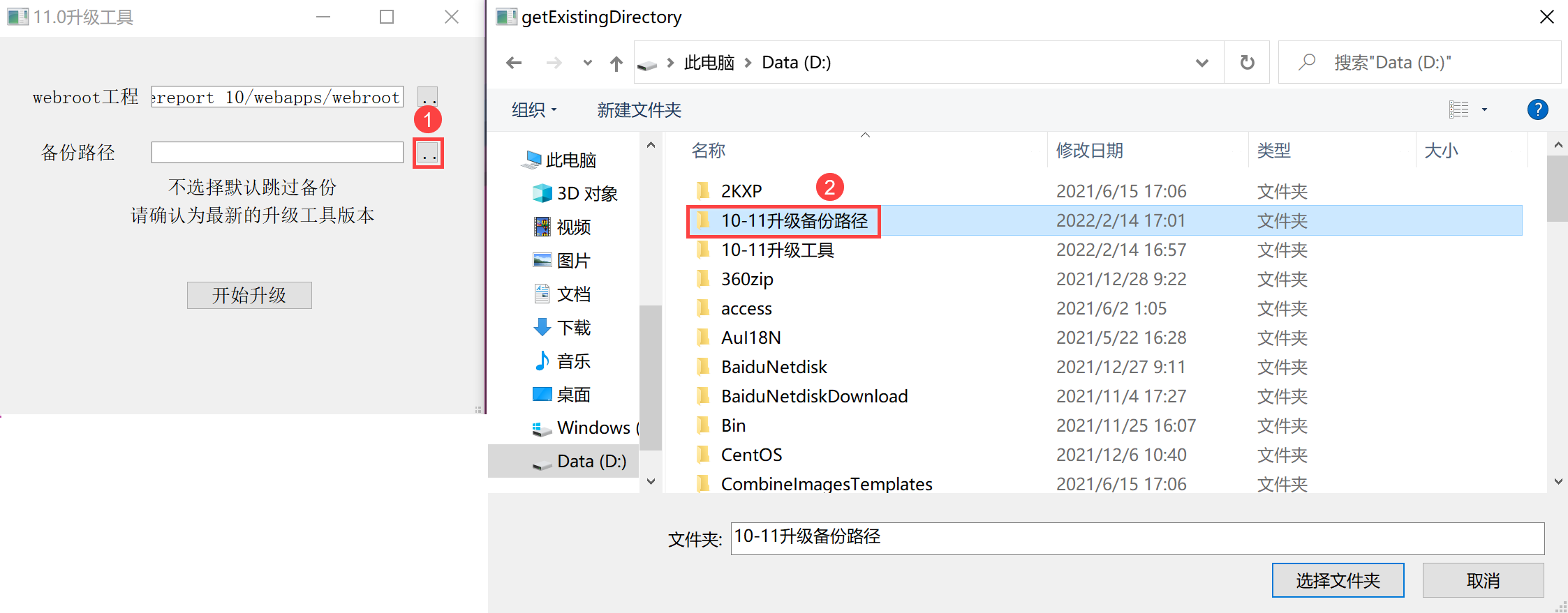

5)点击「..」,选择备份工程的路径,如下图所示:
注:备份路径任选一个干净的、容量充足的位置。不要选择已有备份文件的路径,否则会出现文件复制多份的情况。

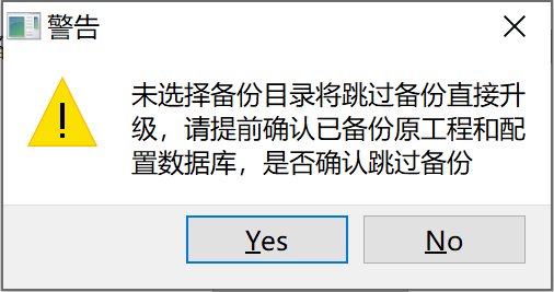

若不选择「备份路径」直接进行开始升级,将会出现提示:未选择备份目录将跳过备份直接升级,请提前确认已备份原工程和配置数据,是否确认跳过备份,选择「Yes」将直接开始升级,如下图所示:

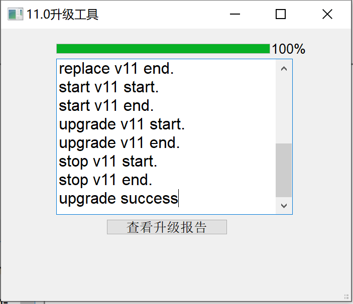

7)升级成功后,将会显示 upgrade success ,如下图所示:

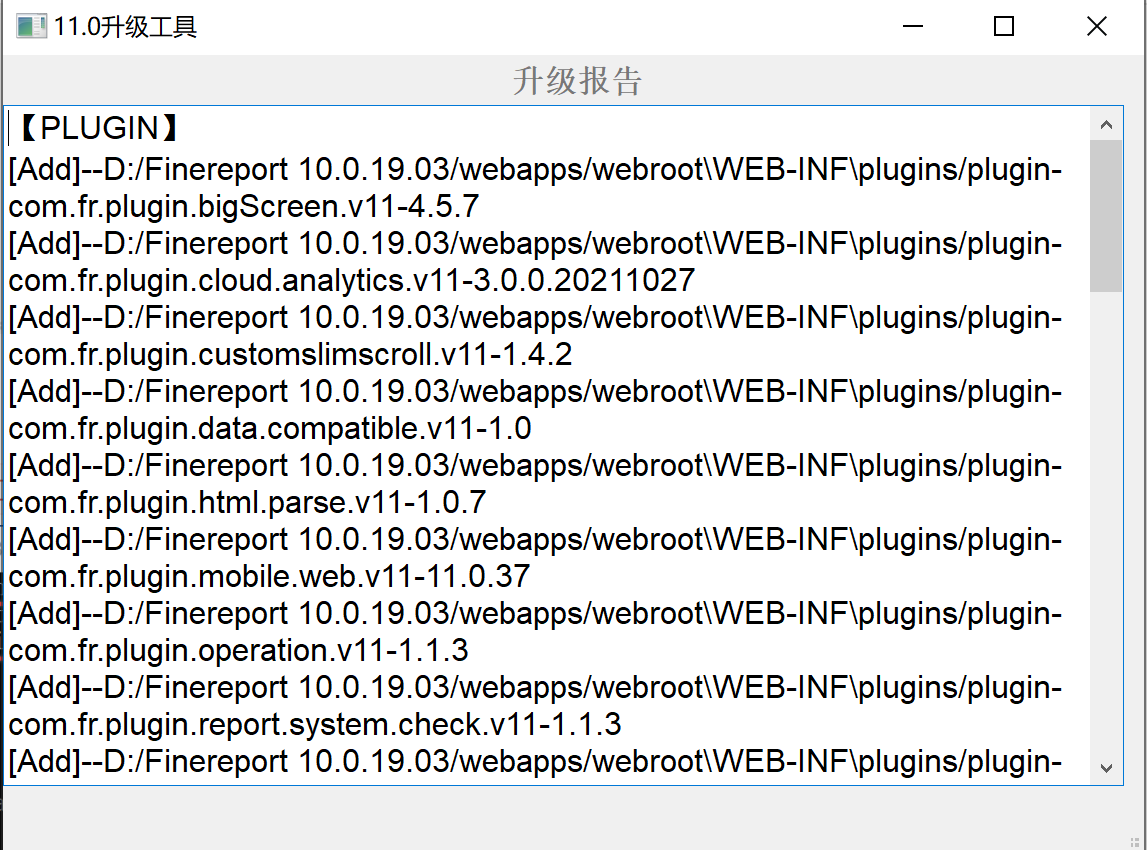

8)点击「查看升级报告」,可查看升级的详细内容,如下图所示:

3)备份路径为空,不进行选择,将会出现提示:未选择备份目录将跳过备份直接升级,请提前确认已备份原工程和配置数据,是否确认跳过备份,选择「Yes」直接开始升级,如下图所示:
