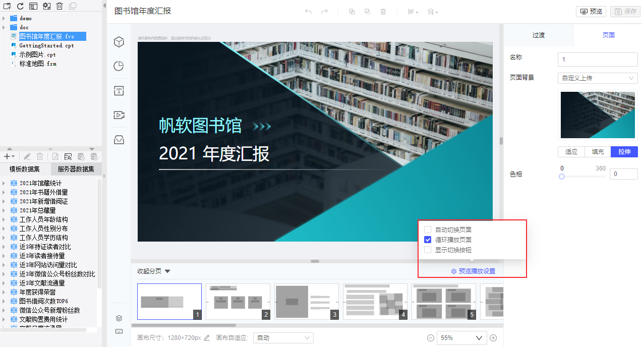

1)FVS 模板包含多分页时,可以设置预览播放的方式,默认勾选「循环播放页面」和「显示切换按钮」,但为了预览界面更美观,这里我们取消「显示切换按钮」。如下图所示:
2)取消切换按钮后,可以通过电脑键盘的左右按键实现分页切换,若还是希望在页面上能通过鼠标点击实现切换,那么可以通过切换分页接口实现。

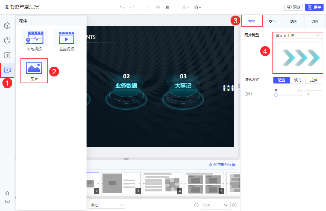

例如添加一个 图片组件,自定义上传一张合适的图片。如下图所示:
再给该图片添加一个 JavaScript 点击事件,输入 duchamp.nextStory(); 即可实现点击跳转下一页。

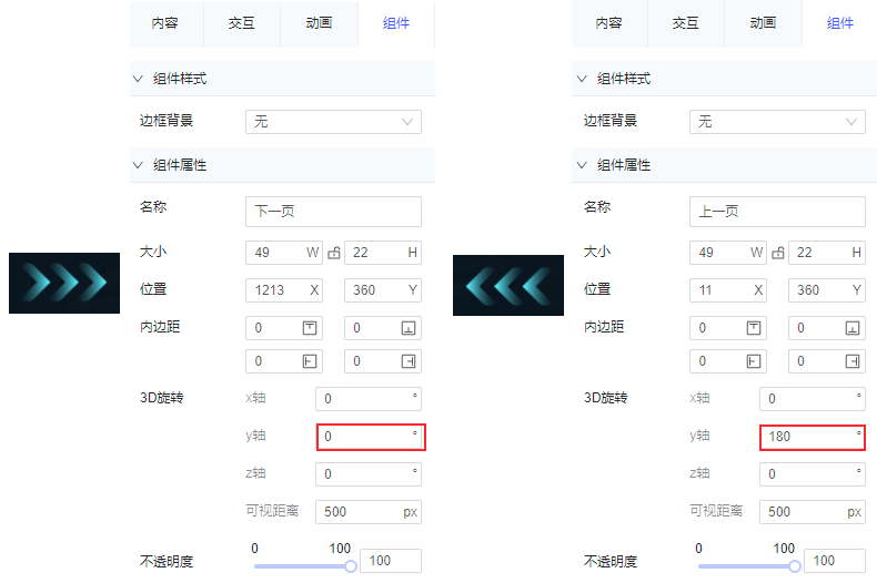

2.2 组件3D旋转
在模板中,可能会用到很多样式相同但方向相反的图片,这时我们可以通过组件属性中的「3D旋转」去实现方向的改变。
例如下图中的两组图片:
z轴设置为 0° 和 180° 相当于垂直翻转。如下图所示:
y轴设置为 0° 和 180° 相当于水平翻转。如下图所示:

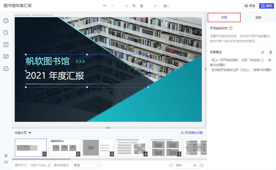

2.3 组件动画
使用「组件动画」可以使得模板演示时具有更丰富、美观的效果。例如:
选中组件,点击「动画>动效设置」,默认动效都是淡入淡出,根据希望的效果选择对应的动效,以及动效时长、进入时机等即可。
在设置组件动画时,可以将多个组件组合后再进行设置。如下图所示:

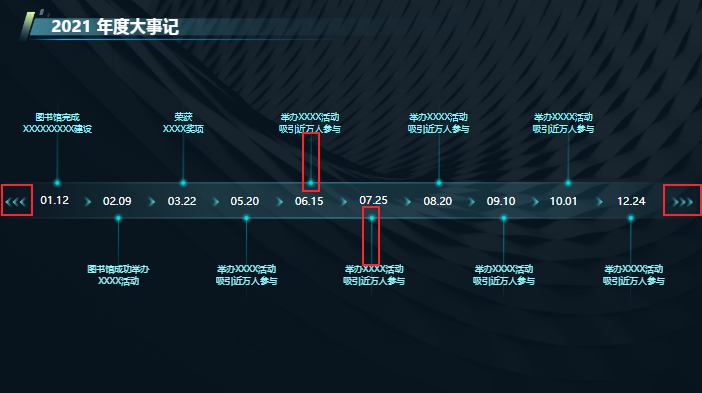

2.4 点击跳出弹出框
在示例模板的「大事记」页面上,设置了点击事件,点击不同事件可弹出不同的图片。

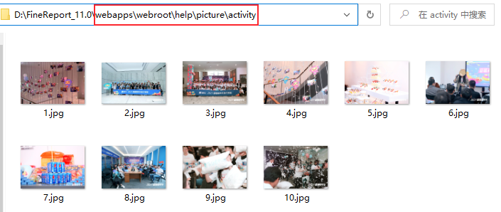

1)点击下载本文示例模板所使用的图片:activity.zip ,将解压后的 activity 文件夹放到 %FR_HOME%\webapps\webroot\help\picture 工程路径下,如下图所示:
