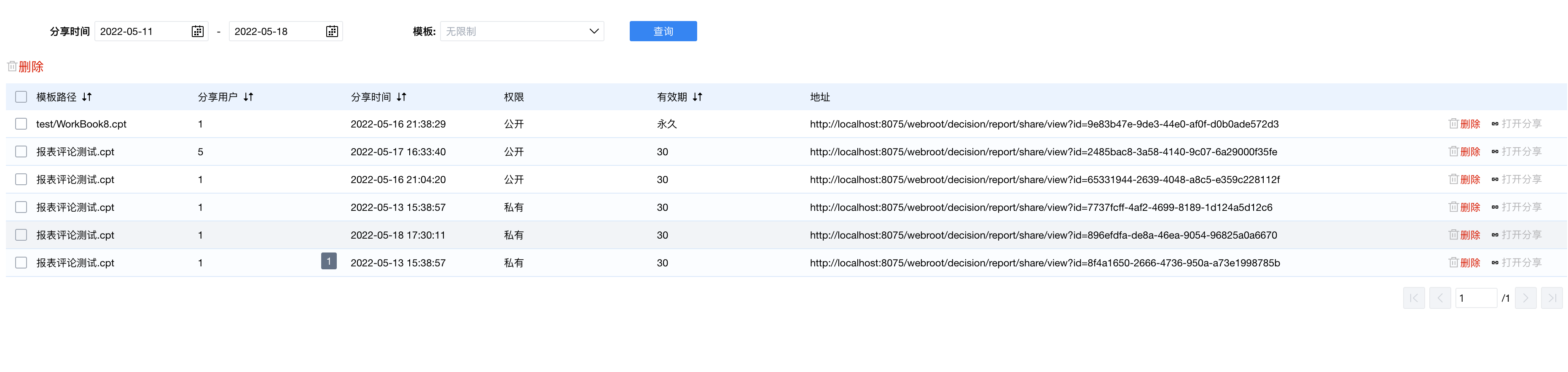

分享统一查看管理页面
该页面对报表分享数据统一查看管理(管理员能够看到所有人数据,普通账号只能看到自己的数据)
