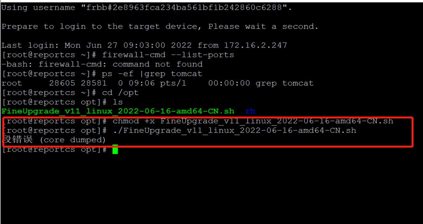

2.2 报错“段错误”或“段错误(dumped core)
问题现象:启动升级工具失败,报错“段错误”或“段错误(dumped core)”
原因分析:上传文件时的编码方式有关,不同操作系统间传输过程导致编码问题
解决方案:Linux中升级工具获取优先推荐oss链接下载,上传工具建议使用xftp。

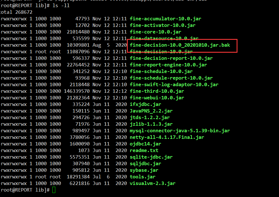

3.4 升级失败,日志报错“Error while dialing dial tcp :20216: connect: connection refused"
问题现象:
原因分析:升级工程 webroot\WEB-INF\lib 下有 jar 的 .bak 文件被意外扫描为 jar 包。
解决方案:移除 webroot\WEB-INF\lib下jar 的 .bak 文件,检查确保 lib 下无 jar 的 .bak 文件。

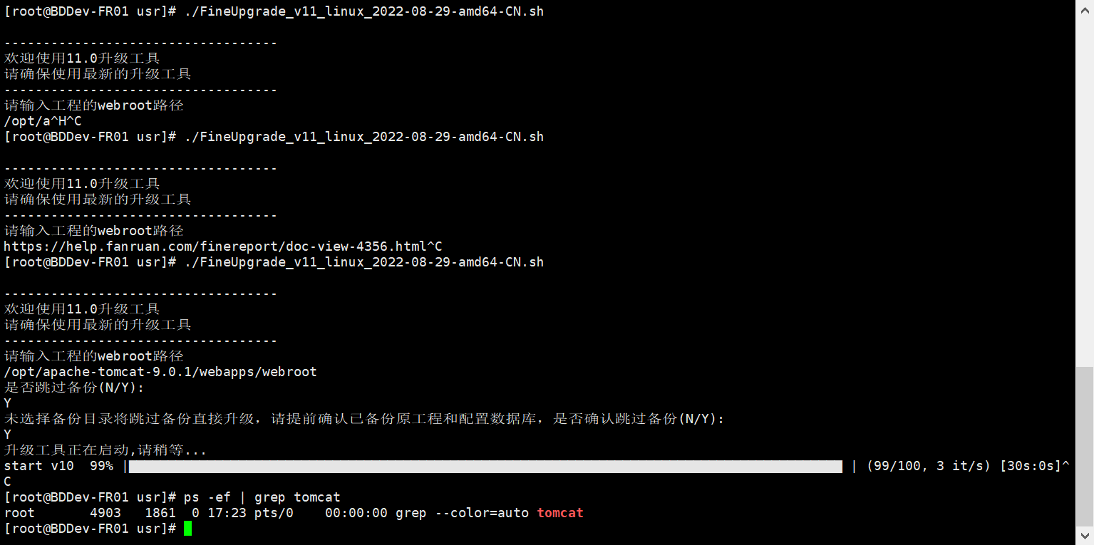

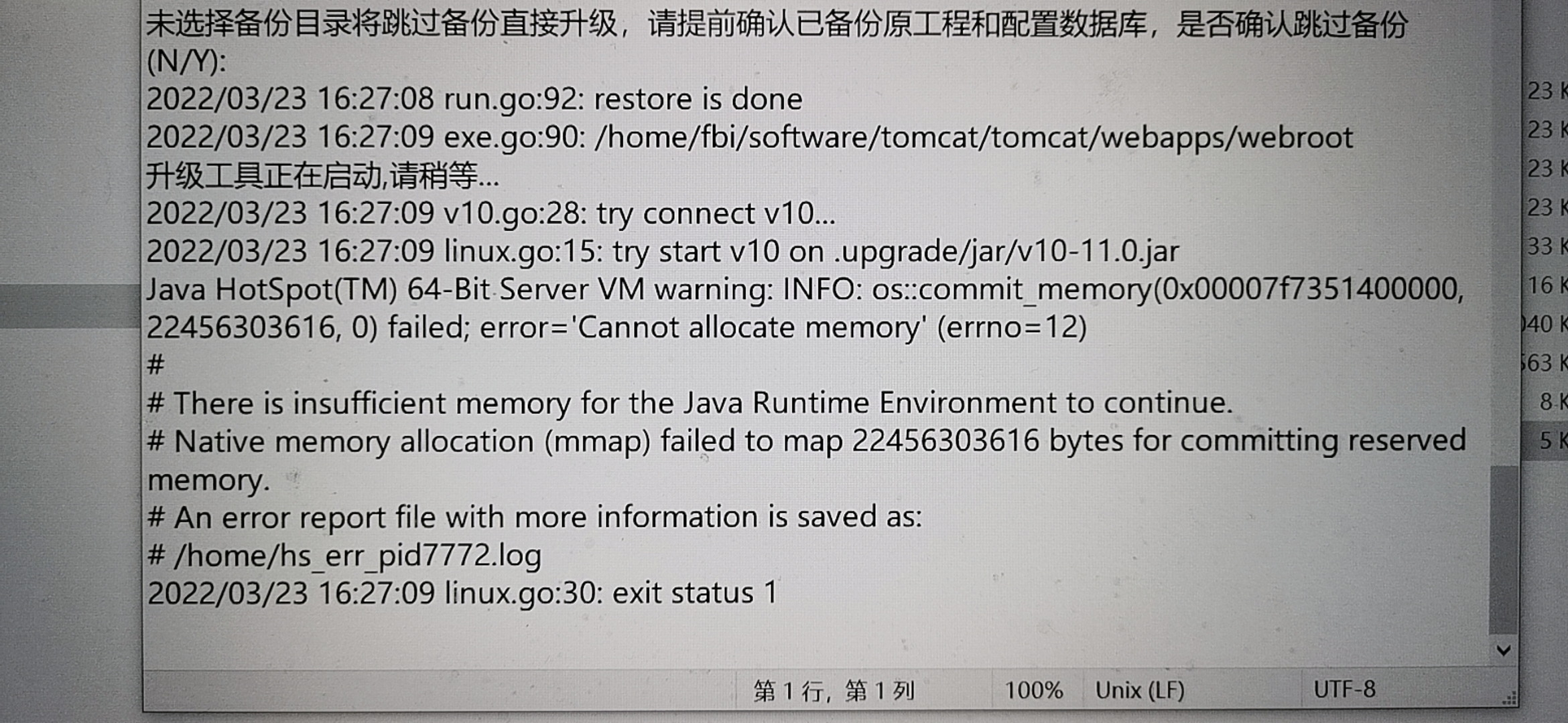

4.2 报错有“There is insufficient memory for the Java Runtime Environment to continue”
问题现象:
原因分析:后台Tomcat进程没有关闭占用内存
解决方案:ps -ef |grep tomcat 查看 Tomcat 相关进程,kill 对应的 pid,可参考:https://help.fanruan.com/finereport/doc-view-3977.html?source=4
