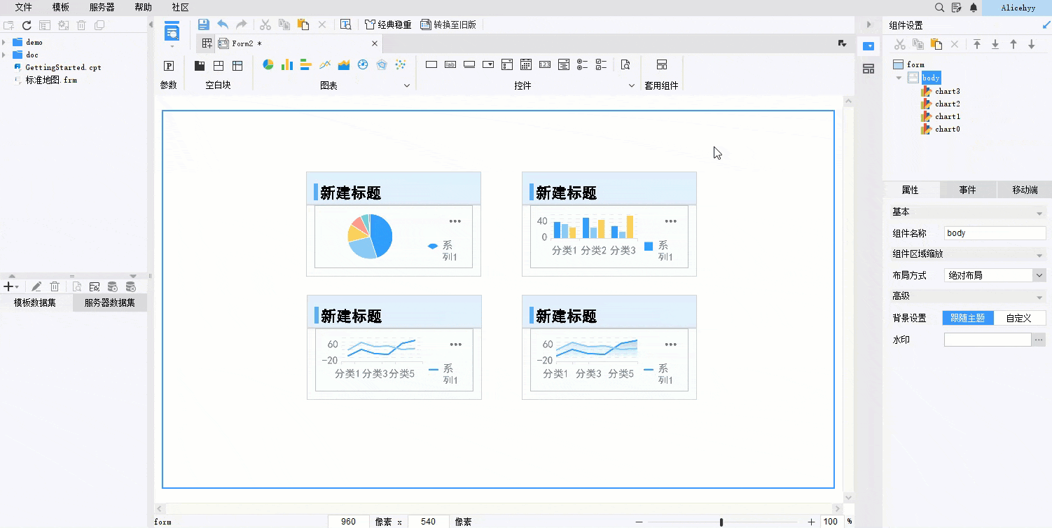

决策报表添加组件到 body 直接通过拖拽的方式即可,这里不再赘述,那么如何选中组件呢?有两种方式:
1)直接鼠标左键单击组件即可选中。
2)在右侧组件设置列表中,当鼠标悬停在组件名称上时,左侧会悬浮显示对应组件的缩略图,鼠标左键单击组件名称,即可选中组件。
如下图所示:
注1:body「绝对布局」下,若组件重叠无法直接选中底层组件,那么在组件设置列表中选中组件后,组件会自动悬浮于上层,便于用户编辑。
注2:body 「自适应布局」下,不支持选择多个组件,因此不支持对组件进行批量操作,如批量剪切、批量删除。
