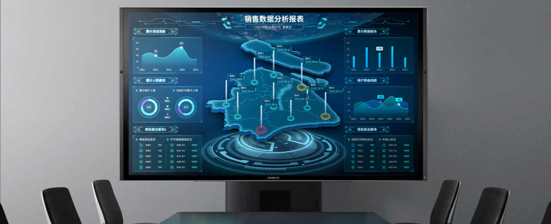

1)会议室平板
适用场景:主要用于室内,如会议室、办公大厅、走廊等。
尺寸通常在120寸以内,形态类似于放大版的电视。摆设方式上,根据用户需要可配套落地支架或挂墙支架。
一些会议室平板支持触屏操控,即用户可以直接触摸屏幕实现大屏的翻页、点击钻取和联动等交互,另一些则只支持遥控,这类大屏若要实现良好的交互,需要进行离屏控制。

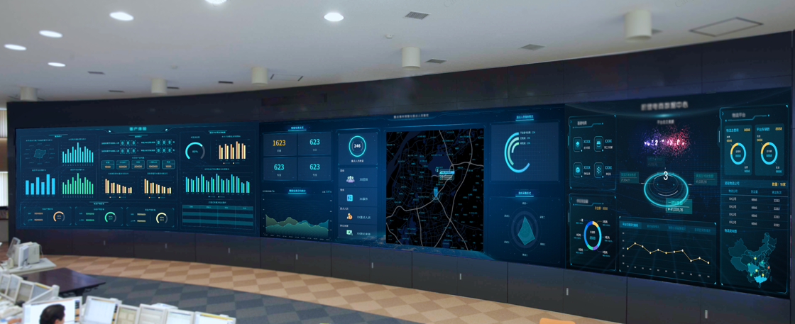

2)拼接屏幕墙
拼接屏幕墙由多块小显示屏组成,根据客户的需要定制拼接成多种尺寸的屏幕墙,此类大屏通常用于室外或大型展厅、大会议中心、综合指挥室等空间较大的室内场所。
拼接方案主要分为LED(电子显示屏)、LCD(液晶显示屏)两种。LED拼接屏的优势是拼接缝隙不明显,且亮度高、反光少,适合远距离观看,因此更适合室外展示,其价格主要由发光二极管的密度即分辨率的高低决定;LCD拼接屏的拼接缝隙更明显,但组合比较灵活,更适合室内展示,其价格通常按照所需小显示屏的数量而定。

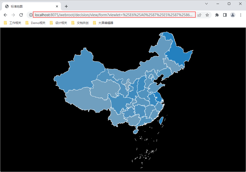

3.1 如何获取链接
设计器远程连接工程,预览需要挂载的大屏模板,浏览器端的链接即为需要访问的终端链接。
3.2 如何访问链接
一体机内置的浏览器访问上文获取的链接,即可显示大屏模板

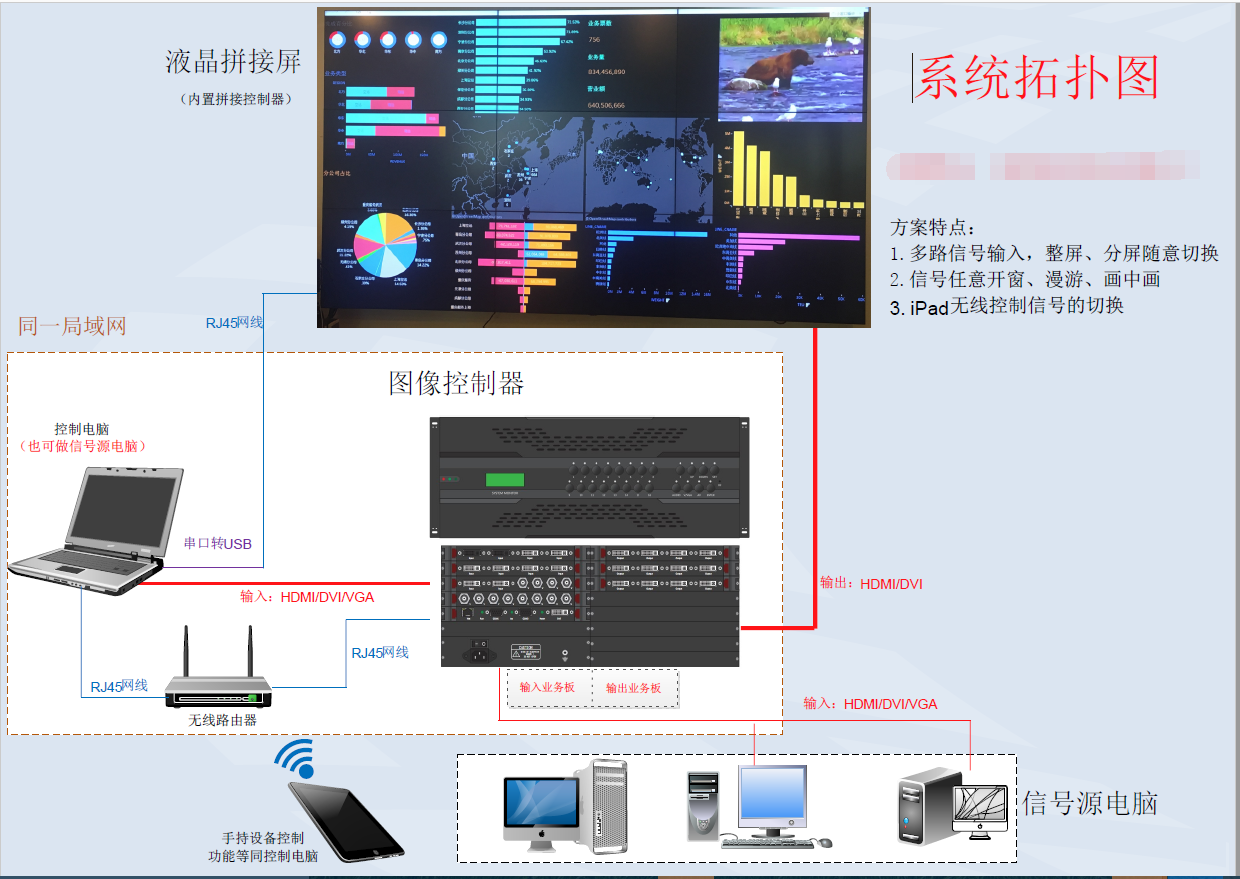

4. 拼接屏硬件介绍编辑
建议找大屏硬件商去实地勘察、沟通需求,因为受场地、客户实际需求、应用场景的影响,每个项目做实施时用到的设备肯定不一样。
一些常用设备如下,仅供参考:
拼接单元:
用于最终呈现图像。例如液晶拼接屏、DLP 背投大屏幕、PDP 等离子拼接屏等,一般单个尺寸在 46-55 寸,通常是 FHD 屏幕。
支架:
用于固定拼接单元。一般由提供拼接单元的厂家配套提供,因为只有厂家本身最了解自己产品是如何固定安装的,特别是大规模的拼接系统,更需要高效率、高稳定性的原配支架。
拼接处理器:
用于实现信号接入处理并输出给拼接单元。一般为基于 FPGA 架构的纯硬件拼接处理器,可以实现多达上百路的高清、4K 信号输入和输出;当然也有通过多屏显卡来实现的低成本 X86 架构的系统,缺点是再想接入更多其他信号(如来自 DVD、摄像头)的话,X86 架构会比较吃力。
视频线缆:
用于传输。DVI、HDMI、SDI 等与信号格式相匹配的高品质线缆。如果采用的线缆品质有问题,可能引发噪点、无信号、闪屏等异常情况。
电脑:
用于安装拼接屏与拼接器的管理软件,例如控制拼接屏的开关、拼接器的预案、窗口布局、信号切换等。软件由提供拼接处理器的厂家配套提供。
稳定的供电:
拼接系统整体功率比较大,特别是开关机的瞬时电流很高,因为要预防电涌对系统造成的异常损坏,不能通过一次性拉闸的方式直接开关,所以超过15块屏幕的系统最好还需要时序电源进行控制开关(也就是一组一组陆续开机关机)。当然如果为了节省费用,可用人工逐个开启接线板的方式。
