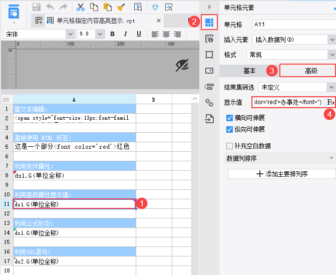

2.3.3 高级属性显示值
选中单元格,选择「单元格元素>高级>显示值」,输入公式:replace($$$, "办事处", "<font color='red'>办事处</font>")。如下图所示:

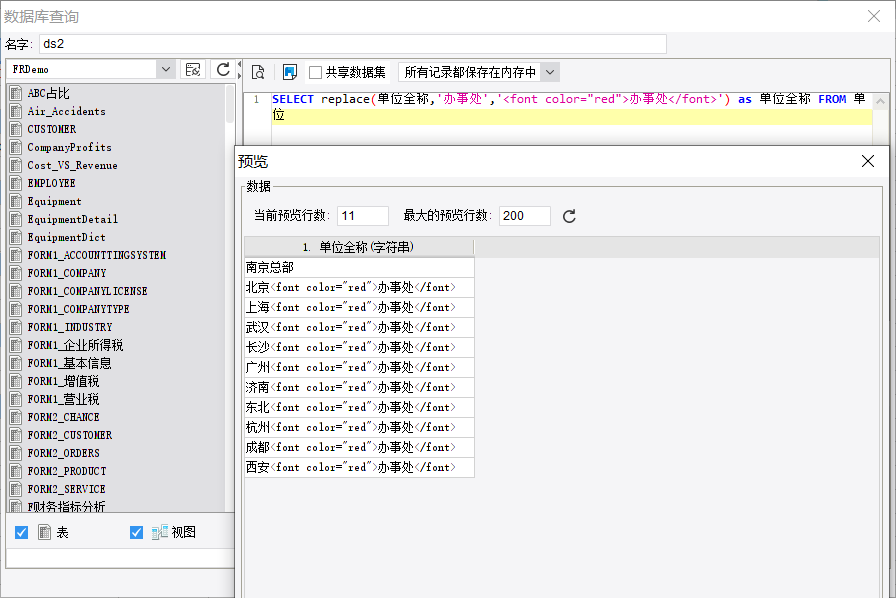

2.4 利用 SQL 语句
在 SQL 中利用 replace 函数为指定内容添加 HTML 标签。
新建一个数据库查询 ds2,SQL 查询语句为:SELECT replace(单位全称,'办事处','<font color="red">办事处</font>') as 单位全称 FROM 单位
此时预览数据集数据如下图所示:
