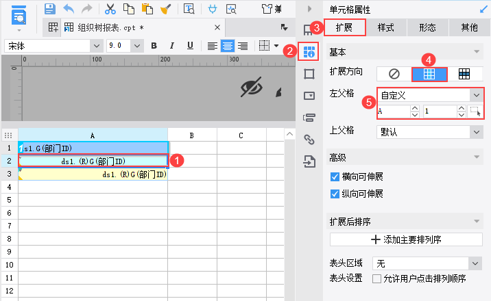

1)选择 A2 单元格,选择「单元格属性>扩展」,设置 A2 的左父格为 A1,上父格为默认,纵向扩展,使得该级部门 ID 能够跟随上级部门 ID 自动扩展,如下图所示:
