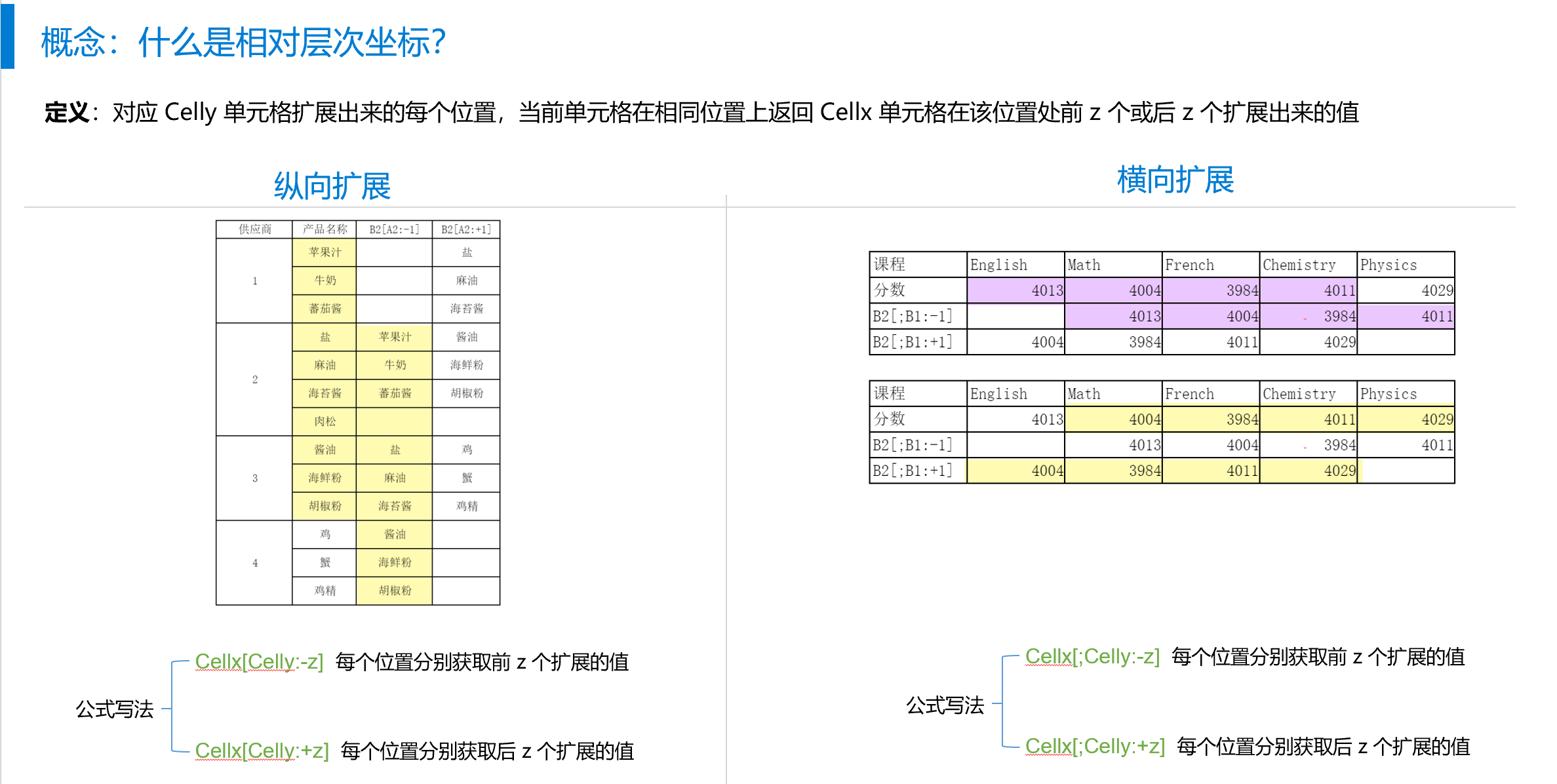

1.2 概念说明
相对层次坐标是用来描述目标单元格和当前单元格之间的位置关系的表达式,概念图如下图所示:
说明:
| 参数 | 说明 |
| Cellx | 表示需要返回结果的单元格 |
| Celly | 表示位移时参考的单元格 |
| z | 代表相对位移的位置 注:相对后移需要使用“-”符号,相对前移需要使用“+”符号。 |
| Cellx[Celly:-z] | 记录位移前 Celly 和 Cellx 的对应关系,记为关系1,当Celly完成-z个位置的位移后,按照‘关系1’返回对应的Cellx。 |

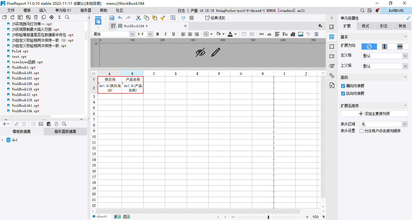

2.1 创建报表
1)使用内置数据 S产品 数据创建如下图所示的报表:
2.2 插入相对层次坐标公式
1)此时在 C2、D2 单元格插入公式B2[A2:-1]、B2[A2:+1],如下图所示:
