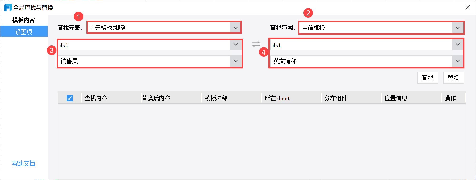

2)在查找元素中选择「单元格-数据列」,查找范围选择「当前模板」,查找内容为:ds1,销售员,替换内容为:ds1,英文简称,如下图所示:
3)点击「查找」,可以看到下方出现查找出的内容,选择「替换」,可以看到原报表中的销售员数据列被替换为英文简称数据列,如下图所示:

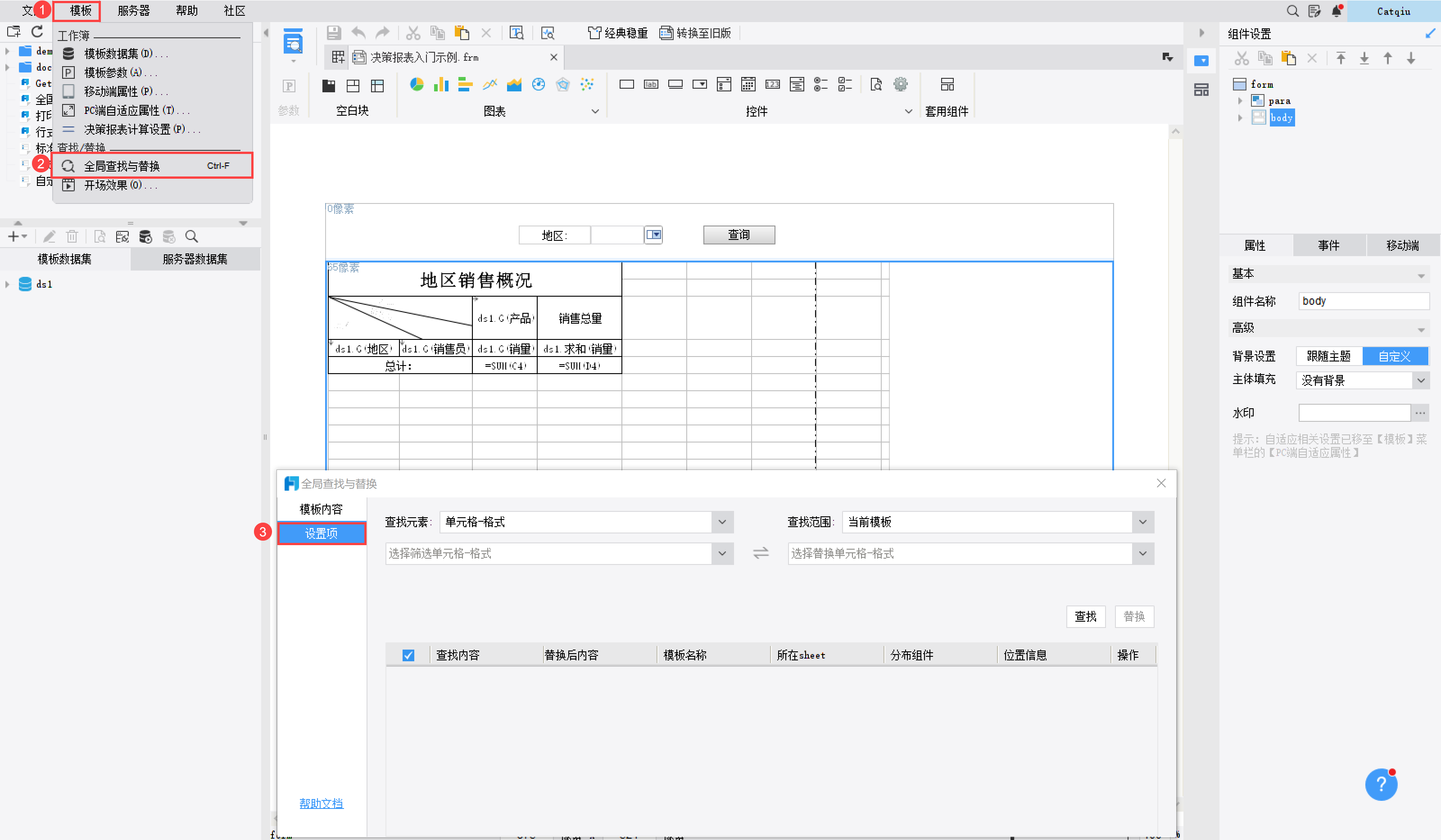

以决策报表「单元格-格式查找与替换为例,打开报表:%FR_HOME%\webroot\WEB-INF\reportlets\demo\NewbieGuide\决策报表入门示例.frm
1)在菜单栏中选择「模板>全局查找与替换」,即可出现「全局查找与替换」的设置弹窗,在右侧的设置项中选择「设置项」,如下图所示:
2)在查找元素中选择「单元格-格式」,查找范围选择「当前模板」,查找内容为:常规,替换内容为:数字,#0.00,如下图所示:
3)点击「查找」,可以看到下方出现查找出的内容,勾选公式sum(C4)和公式sum(D4),点击「替换」,如下图所示:

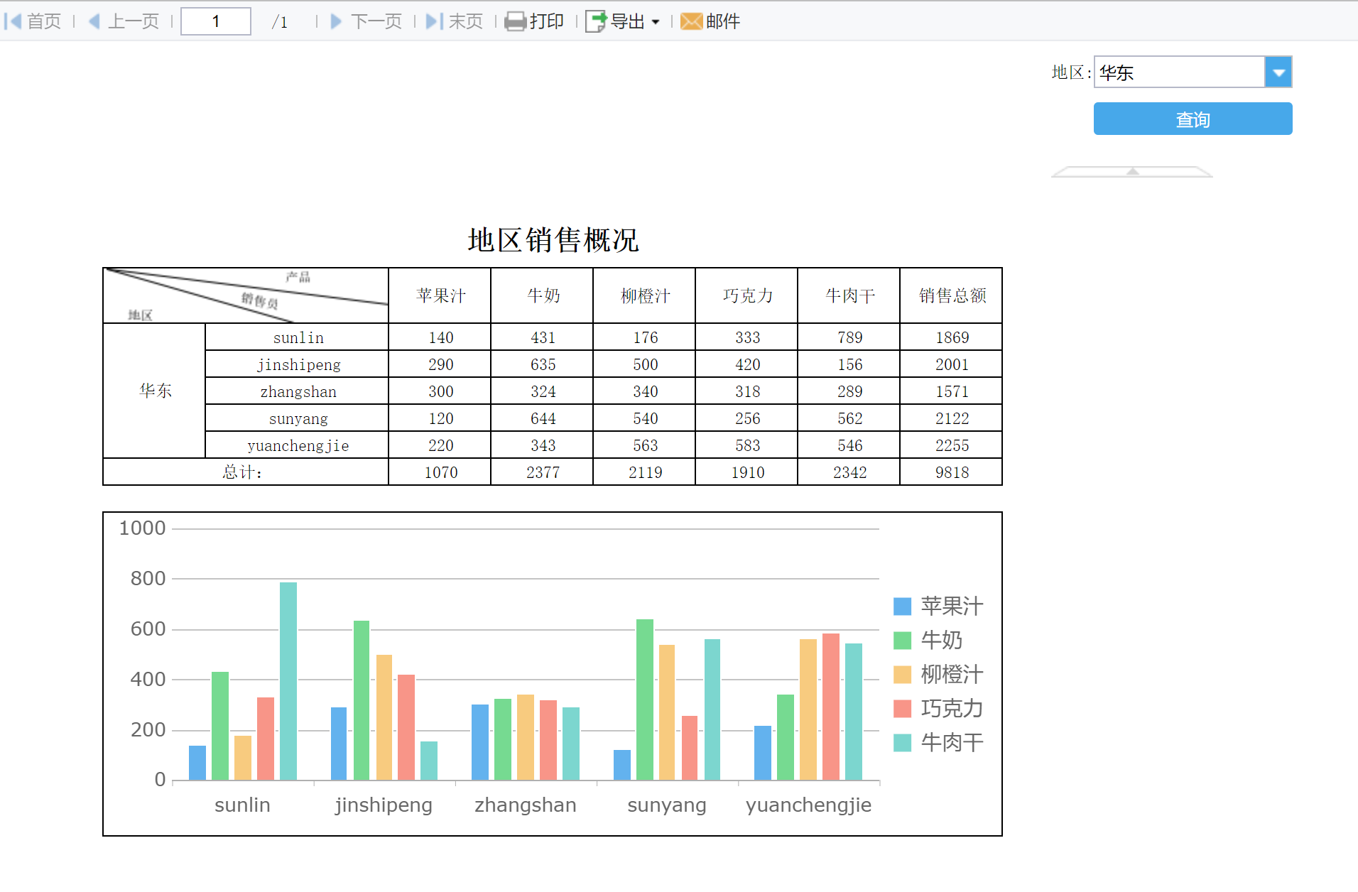

4)点击保存,即可将替换的内容保存。点击预览,可以看到总计内容变为数字格式,并且小数点后余两位,如下图所示:
