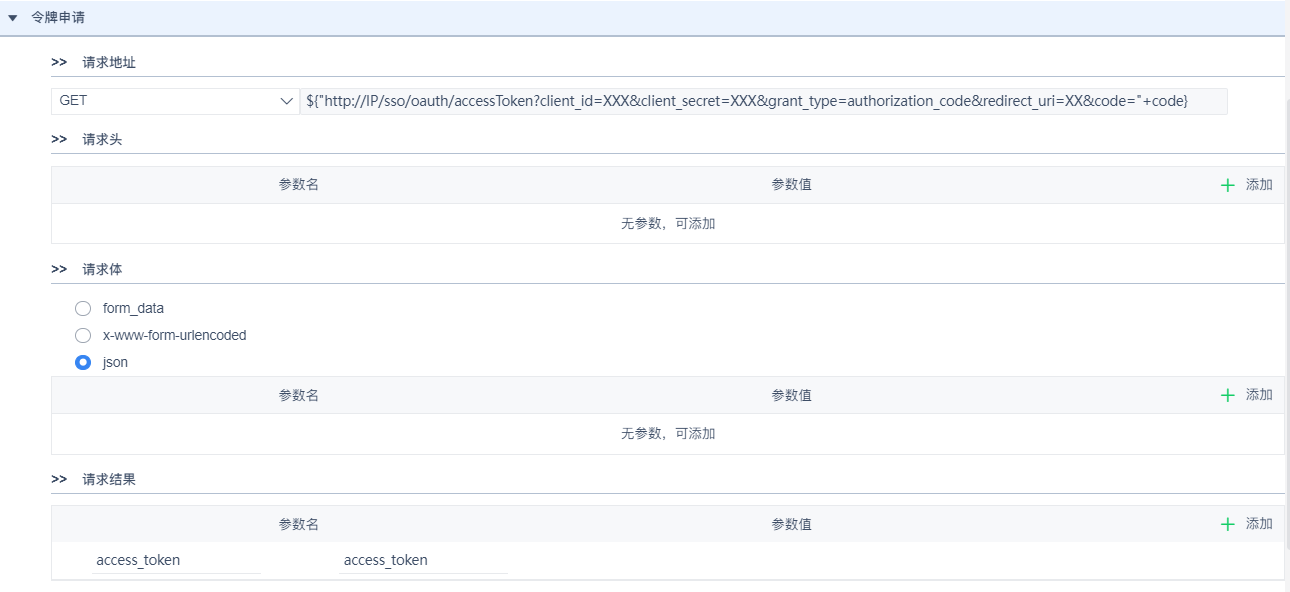

2.1.2 令牌申请
1、客户文档信息
通过code获取access_token
请求方式:get方式
请求路径:http:///[ip]:[port]/sso/oauth/accessToken?client_id=[client_id]&client_secret=[client_secret]&grant_type=authorization_code&redirect_uri= [redirect_uri]&code=[code]
参数说明
参数 | 参数类型 | 必须 | 说明 |
grant_type | String | 是 | 授权模式,固定值:authorization_code |
redirect_uri | String | 是 | 回调地址 |
client_id | String | 是 | 自建应用编号 |
client_secret | String | 是 | 自建应用客户端密钥 |
code | String | 是 | 认证请求成功返回的code |
返回说明
参数 | 参数类型 | 说明 |
access_token | String | 访问令牌 |
token_type | String | 令牌类型,bearer类型,大小写不敏感 |
expires_in | String | 过期时间,单位/毫秒,页面可设置 |
refresh_token | String | 更新令牌,可选,用即将过期token换取新token |
scope | String | 指权限范围,可选,此处为read |
2、插件实际配置
| 配置 | 说明 |
请求地址: get ${"http://IP/sso/oauth/accessToken?client_id=XXX&client_secret=XXX&grant_type=authorization_code&redirect_uri=IP2&code="+code} 请求头、请求体无需配置 请求结果:access_token:access_token | 1、请求地址整体结构与配置文档信息中的请求路径一致; 2、“”中的内容,为固定内容,此处为:http://IP/sso/oauth/accessToken?client_id=XXX&client_secret=XXX&grant_type=authorization_code&redirect_uri=IP2&code= 3、code为引用初始参数步骤中获取的参数值,此处写法为:+code |

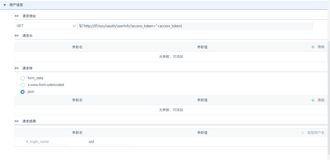

2.1.3 用户信息
1、客户文档信息
通过access_token获取用户信息
请求方式:get方式
请求路径:http://[ip]:[port]/sso/oauth/userInfo?access_token=[access_token]
参数说明
access_token | String | 是 | 访问令牌 |
返回说明
参数 | 参数类型 | 说明 |
loginName | String | 登录用户账号 |
更多用户信息 | String | 通过页面自定义配置返回 |
2、插件实际配置
| 配置 | 说明 |
请求地址: get ${"http://IP/sso/oauth/userInfo?access_token="+access_token} 请求头、请求体无需配置 请求结果:fr_login_name:uid,其中参数值uid,为客户侧提供的登录用户值 | 1、请求地址整体结构与配置文档信息中的请求路径一致; 2、“”中的内容,为固定内容,此处为:http://IP/sso/oauth/userInfo?access_token=" 3、code为引用令牌申请步骤中获取的参数值,此处写法为:+access_token |

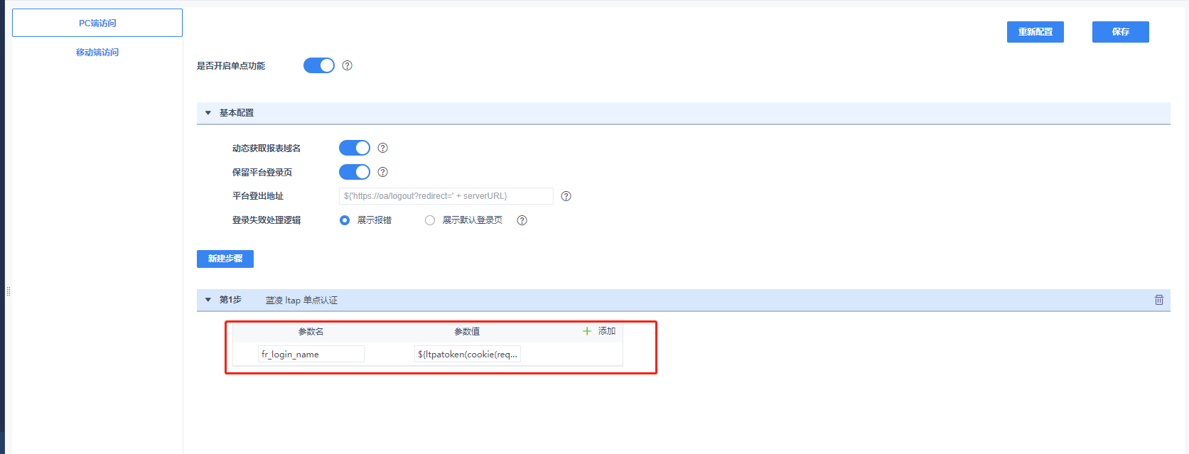

客户部署了蓝凌OA平台,希望可以直接打开OA系统中集成的报表,不需再次输入帆软系统的账号密码;
背景:客户的帆软决策平台和蓝凌OA的访问地址主域名一致,且蓝凌OA中部署了SSO组件,支持 ltaptoken 认证。
3.2 具体配置
客户登录蓝凌OA后,会在域名的cookie中,记录一个用户名生成的token。在主域名一致的情况下,可以通过插件读取并解析出用户名;
通过参数获取的方式实现
| 配置 | 说明 |
参数名:fr_login_name 参数值:${LtpaToken(cookie(request, "LtpaToken"))} | 里层的 LtpaToken 表示从cookie中,获取的参数名。 外层的 LtpaToken 表示,按照 Ltpatoken 逻辑解析出用户名。 |
不同客户有不同的参数加解密逻辑,视客户的具体情况,进行参数值的配置
