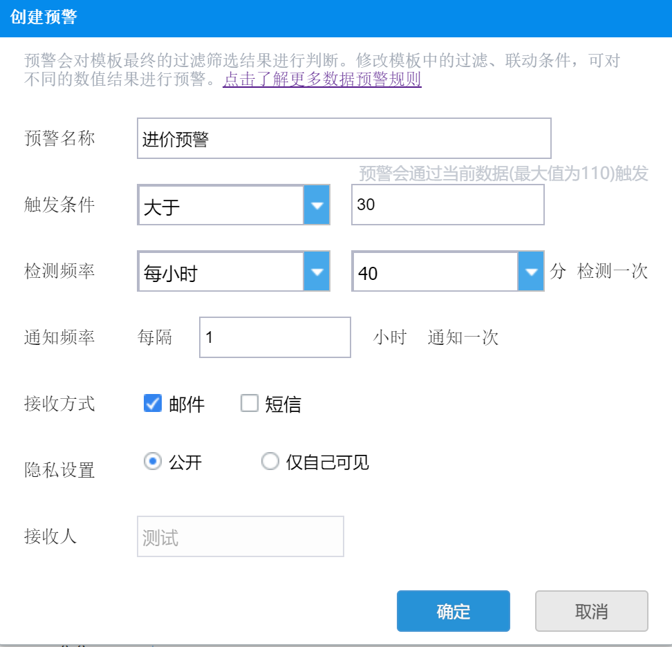

4)选择需要监控的数据列后,在「创建预警」弹出界面设置预警任务的「触发条件」、「检测频率」、「通知频率」、「接受方式」、「隐私设置」、「接受人」,点击「确定」即创建成功,如下图所示:
2.4 效果预览
本文中示例设置的预警任务为:当进阶大于30时,每小时 40 点给接受人发送邮件。可前往用户绑定的收件邮箱查看预警邮件,如下图所示:
