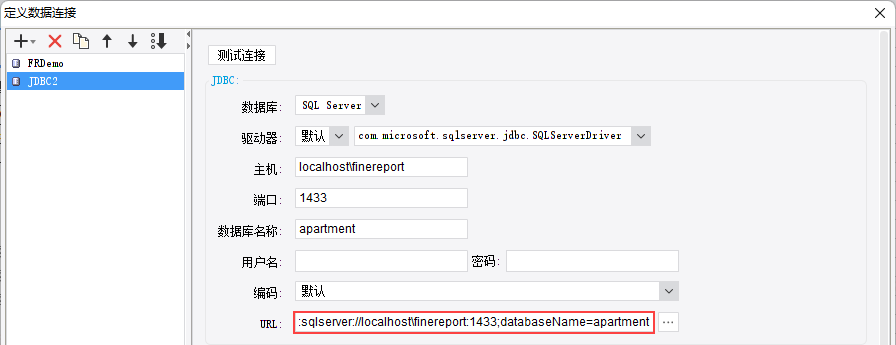

2.1 检查 URL 是否正确
1)确认数据连接的URL是否正确,包括IP、端口、数据库名称。如下图所示:
2)去除数据连接的 URL 后面的 databaseName,测试是否成功。
如果成功,则问题来源于后面的实例名,否则问题是前面的 TCP/IP 连接。
3)若检测到是实例名的问题,需要检查数据库实例名是否与 URL 中的 databaseName 一致。
4)修改数据连接的信息。数据连接的「数据连接URL」后加上ssl参数。
格式为:&sslProtocol=TLS
