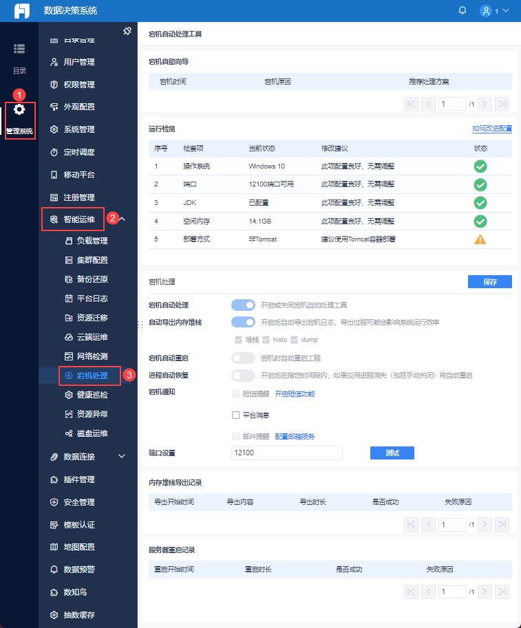

2. 平台端编辑
超管登录数据决策系统,点击「管理系统>智能运维>宕机处理」,就可以看到平台端对应的功能模块。如下图所示:
模块下功能分为宕机自助向导、运行监测、宕机处理、内存堆栈导出记录、服务器重启记录 5 部分。
注:宕机处理页面在平台端打开时,加载时间较长,请耐心等待。

2.3 宕机处理
如需使用 「宕机处理」功能,必须确保 2.2 节「运行检测」的每一项都符合要求。
用户可以在「宕机处理」位置做一些配置设置,可设置的项为:宕机自动处理、自动导出内存堆栈、宕机自动重启、宕机通知、端口设置。如下图所示:
以下所有设置修改后需点击「保存」按钮才会生效。

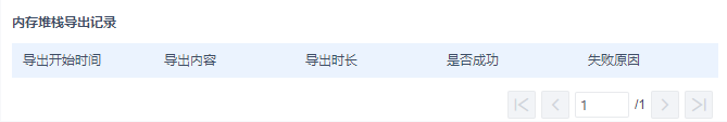

2.4 内存堆栈导出记录
记录自动生成 DUMP 文件记录。
包括导出的导出内容、开始时间、时长、是否成功、如果失败,失败的原因等。如下图所示:
注:仅读取最近一个月的宕机处理记录。
