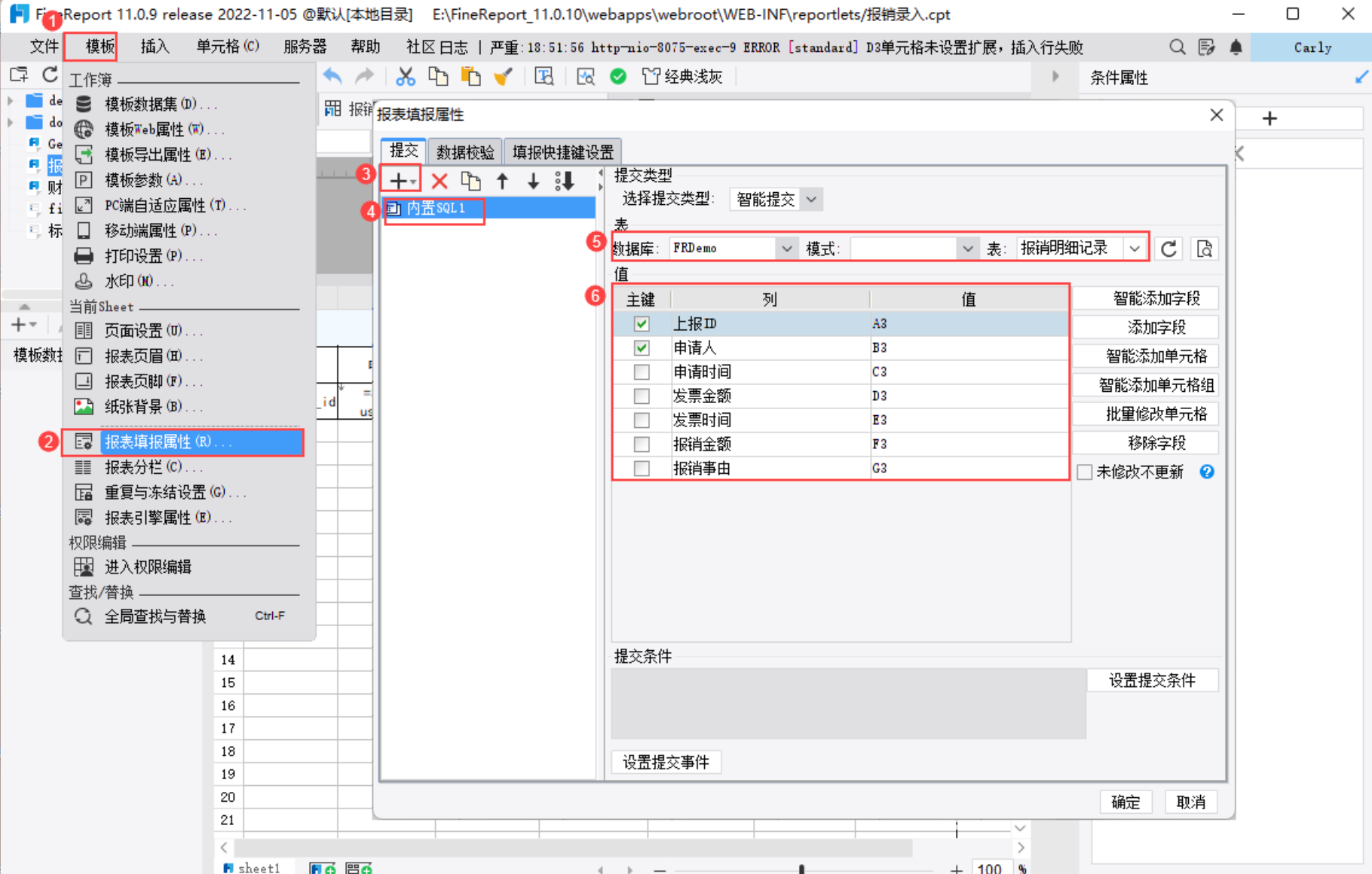

3.1.3 设置填报属性
点击菜单栏「模板>报表填报属性>提交」,新增「内置SQL」。
1)选择 3.1.1 节在数据库中准备好的「报销明细记录」表
2)将单元格与数据库表中的数据列进行绑定,并选择「上报ID」作为主键。如下图所示:
