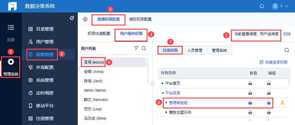

2.2 配置目录编辑权限
管理员登录数据决策系统,点击「管理系统>权限管理>普通权限配置」,选择权限载体「部门/角色/用户」,本示例选择用户 eoco,选择「目录权限」Tab,为 eoco 配置目录「管理驾驶舱」的「编辑」权限,如下图所示:
注:拥有「编辑」权限则一定拥有「查看」权限。

3.2 配置目录编辑权限
管理员登录数据决策系统,点击「管理系统>权限管理>普通权限配置」,选择权限载体「部门/角色/用户」,本示例选择用户 eoco,选择「目录权限」Tab,为 eoco 配置目录「管理驾驶舱」的「编辑」权限。如下图所示:

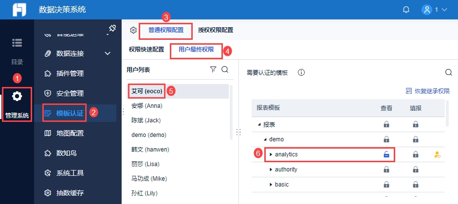

3.5 配置模板认证权限
管理员登录数据决策系统,点击「管理系统>模板认证>普通权限配置」,选择权限载体「部门/角色/用户」,本示例选择用户 eoco,,为其开启文件夹 analytics 的「查看」权限。如下图所示:
