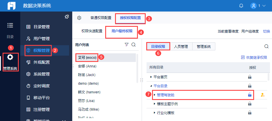

2.2 配置目录授权权限
管理员登录数据决策系统,点击「管理系统>权限管理>授权权限配置」,选择权限载体「部门/角色/用户」,本示例选择用户 eoco。
选择「目录权限」Tab,为 eoco 配置目录「管理驾驶舱」的「授权」权限,如下图所示:

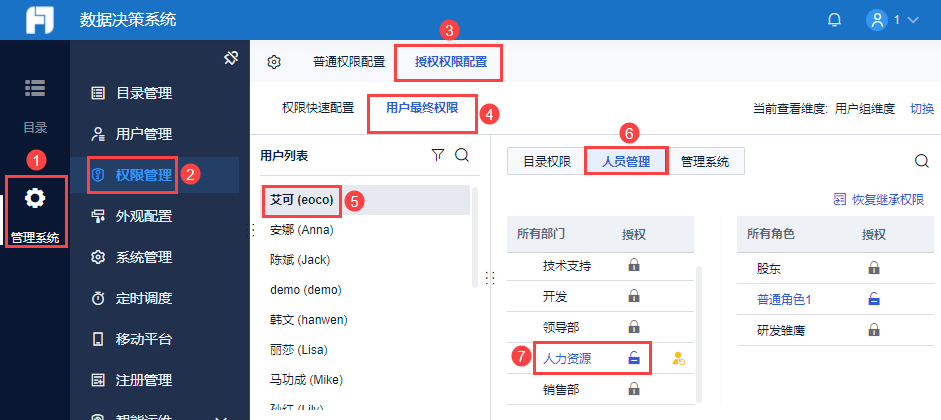

2.3 配置人员管理授权权限
选择「人员管理」Tab,为 eoco 配置部门「人力资源」的「授权」权限,如下图所示:

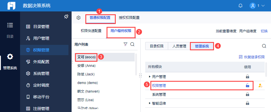

2.4 配置管理系统使用权限
管理员登录数据决策系统,点击「管理系统>权限管理>普通权限配置」,选择权限载体「部门/角色/用户」,本示例选择用户 eoco。
选择「管理系统」Tab,为 eoco 配置模块「权限管理」的「使用」权限,如下图所示:

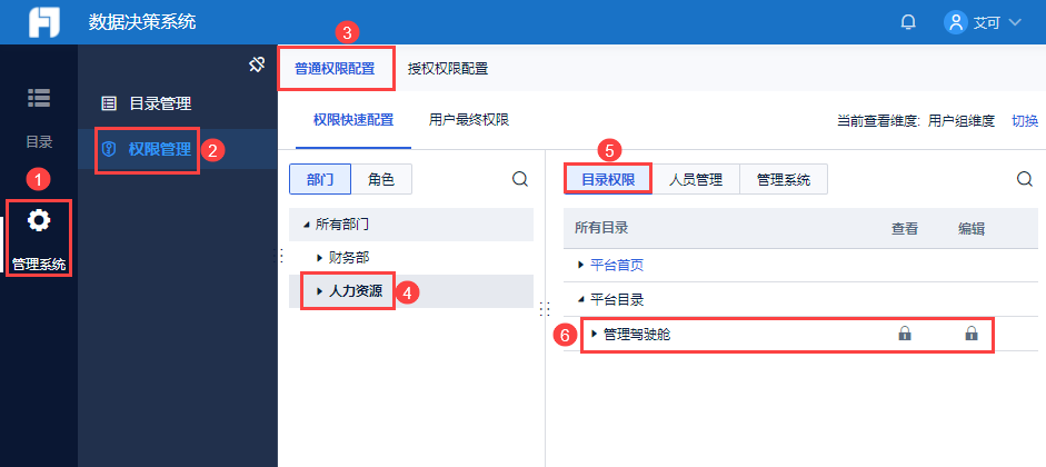

2.5 效果查看
用户 eoco 登录数据决策系统,点击「管理系统>权限管理>普通权限配置」,可给部门「人力资源」配置目录「管理驾驶舱」的查看权限。如下图所示:

3.2 配置目录授权权限
3.3 配置人员管理授权权限

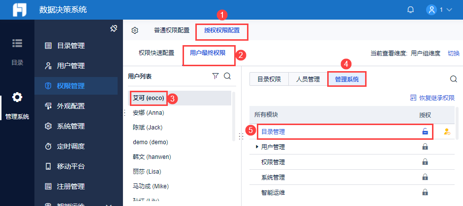

3.4 配置管理系统授权权限
选择「管理系统」Tab,为 eoco 配置模块「目录管理」的「授权」权限,如下图所示:
3.5 配置管理系统使用权限

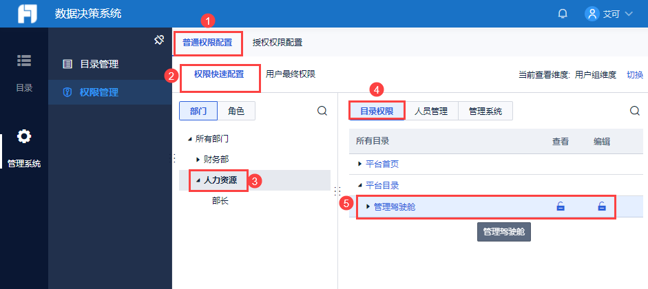

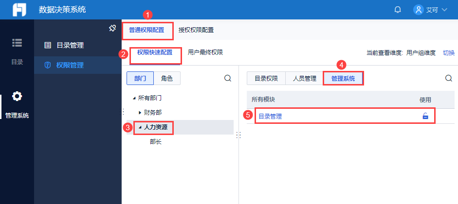

3.6 效果查看
用户 eoco 登录数据决策系统,点击「管理系统>权限管理>普通权限配置」,可给部门「人力资源」配置目录「管理驾驶舱」的编辑权限。如下图所示:
