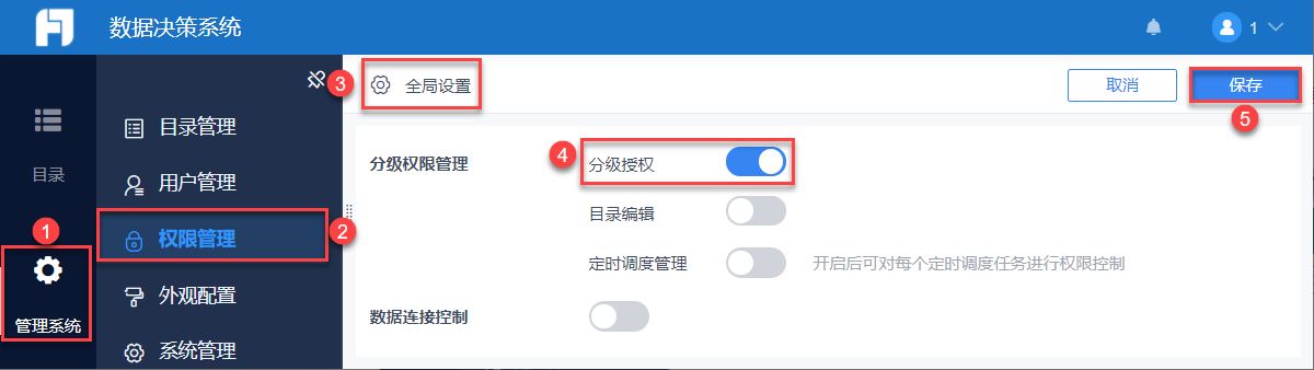

2.1 开启分级授权
超级管理员登录数据决策系统,点击「管理系统>权限管理>全局设置」,开启「分级授权」按钮,点击「保存」。如下图所示:

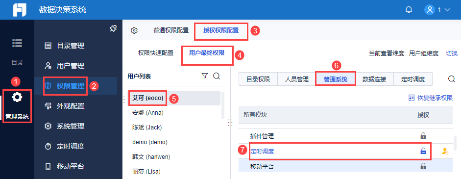

2.2 配置管理系统授权权限
管理员登录数据决策系统,点击「管理系统>权限管理>授权权限配置」,选择权限载体「部门/角色/用户」,本示例选择用户 eoco。
选择「管理系统」Tab,为 eoco 配置模块「定时调度」的「授权」权限,如下图所示:

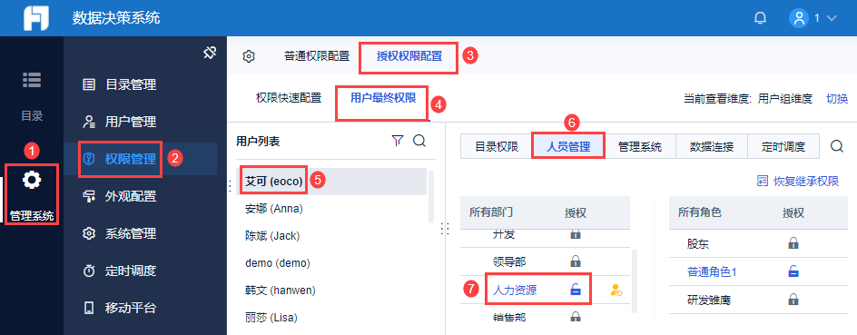

2.3 配置人员管理授权权限
选择「人员管理」Tab,为 eoco 配置部门「人力资源」的「授权」权限,如下图所示:

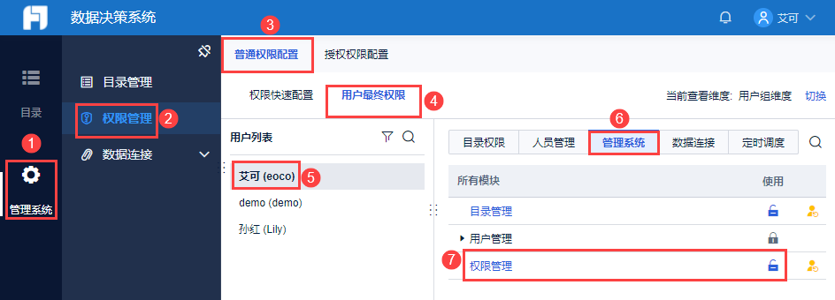

2.4 配置管理系统使用权限
管理员登录数据决策系统,点击「管理系统>权限管理>普通权限配置」,选择权限载体「部门/角色/用户」,本示例选择用户 eoco。
选择「管理系统」Tab,为 eoco 配置模块「权限管理」的「使用」权限,如下图所示:

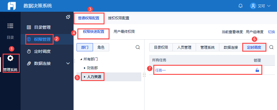

2.5 效果查看
用户 eoco 登录数据决策系统,点击「管理系统>权限管理>普通权限配置」,可给部门「人力资源」配置系统下所有定时调度任务的管理权限。如下图所示:

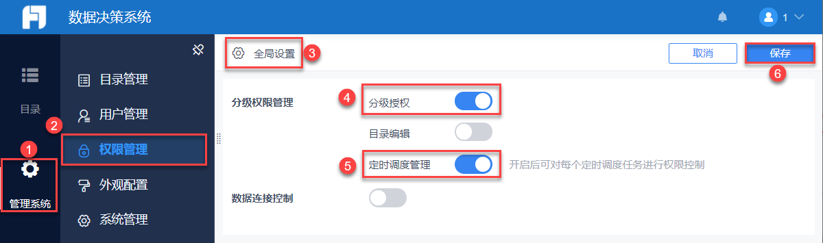

3.1 开启分级授权
超级管理员登录数据决策系统,点击「管理系统>权限管理>全局设置」,开启「分级授权」按钮,开启「定时调度管理」按钮,点击「保存」。如下图所示:

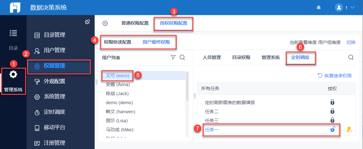

3.2 配置定时调度授权权限
选择「定时调度」Tab,为 eoco 配置定时调度任务「任务一」的「授权」权限,如下图所示:
3.3 配置管理系统授权权限
3.4 配置人员管理授权权限

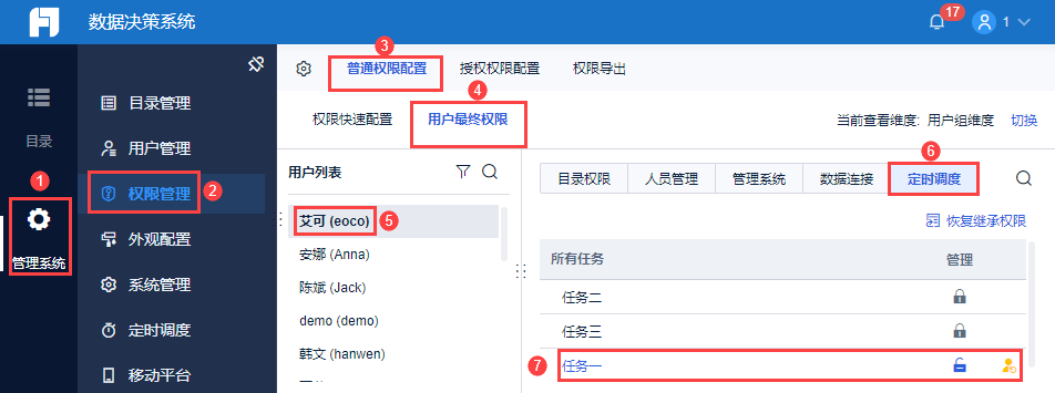

3.5 配置管理系统使用权限
3.6 效果查看
用户 eoco 登录数据决策系统,点击「管理系统>权限管理>普通权限配置」,可给部门「人力资源」配置有权限的定时调度任务「任务一」的管理权限。如下图所示:
