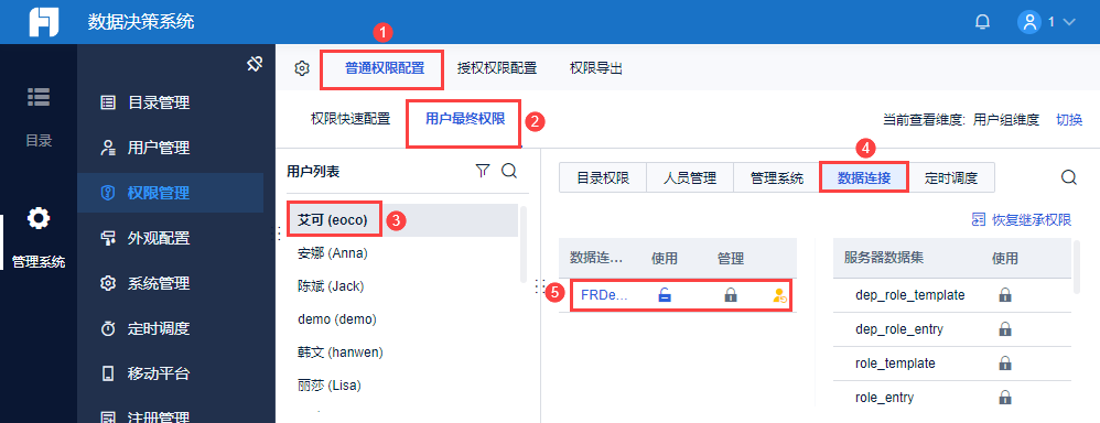

2.2 分配数据连接使用权限
管理员登录数据决策系统,点击「管理系统>权限管理>普通权限配置」。
选择权限载体「部门/角色/用户」,本示例选择用户 eoco,为其分配数据连接「FRDemo」的「使用」权限,如下图所示:

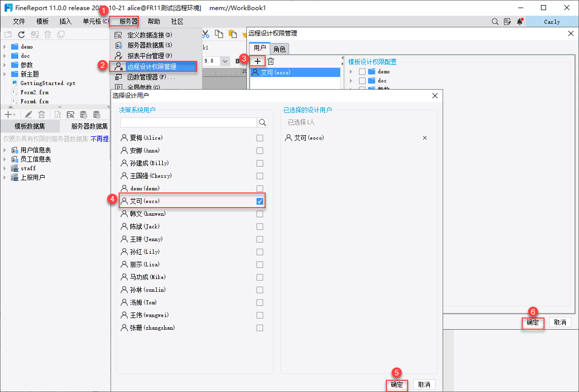

2.3 分配远程连接权限
超级管理员远程连接工程,点击「服务器>远程设计权限管理」,将用户eoco添加到支持远程设计的名单中,如下图所示:

3.2 分配数据连接使用权限
