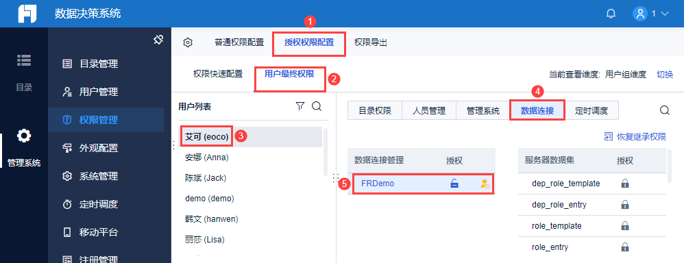

3.2 配置数据连接授权权限
管理员登录数据决策系统,点击「管理系统>权限管理>授权权限配置」,选择权限载体「部门/角色/用户」,本示例选择用户 eoco。
选择「数据连接」Tab,为 eoco 配置数据连接「FRDemo」的「授权」权限,如下图所示:
