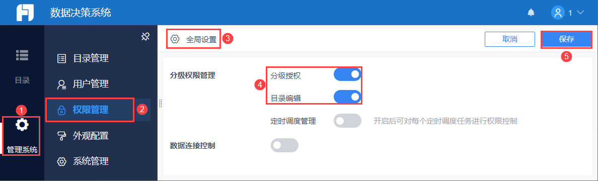

管理员登录数据决策系统,点击「管理系统>权限管理>全局设置」,开启「分级授权」按钮,开启「目录编辑」按钮,点击「保存」。如下图所示:
注:只有开启「分级授权」按钮才可以开启「目录编辑」按钮。

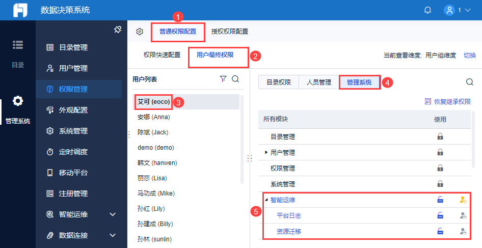

选择权限载体「部门/角色/用户」,本示例选择用户 eoco,选择「管理系统」Tab,为 eoco 配置「智能运维」和「资源迁移」的「使用」权限,如下图所示:
注:不开启「智能运维」、仅开启「资源迁移」节点的使用权限无效,用户登录后无法通过「智能运维」节点进入「资源迁移」节点。

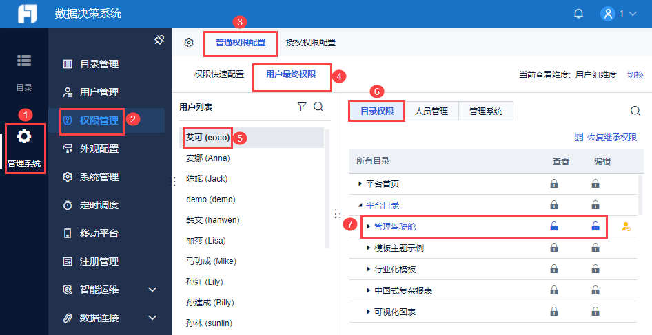

管理员登录数据决策系统,点击「管理系统>权限管理>普通权限配置」,选择权限载体「部门/角色/用户」,本示例选择用户 eoco,选择「目录权限」Tab,为 eoco 配置目录「管理驾驶舱」的「编辑」权限,如下图所示:

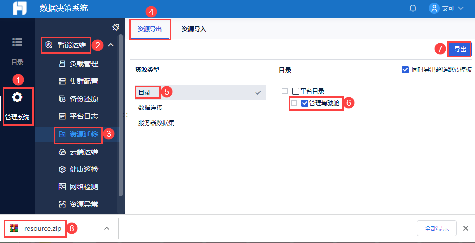

用户eoco(eoco,123456)登录数据决策系统,点击「管理系统>智能运维>资源迁移>资源导出」。
点击「目录」,选择「管理驾驶舱」,点击「导出」,即可导出资源包resource.zip,如下图所示:
注1:若勾选「同时导出超链跳转模板」,超链跳转模板可以直接导出,无需配置任何权限。
注2:次管不可见「同时导出权限配置」按钮,等同于不勾选该按钮。
注3:次管的资源迁移,不受模板认证权限控制。即使模板认证无权限,但只要有目录编辑权限,仍然可以导出。

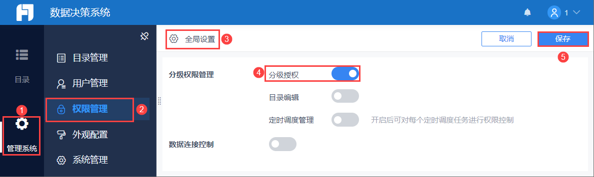

管理员登录数据决策系统,点击「管理系统>权限管理>全局设置」,开启「分级授权」按钮,点击「保存」。如下图所示:

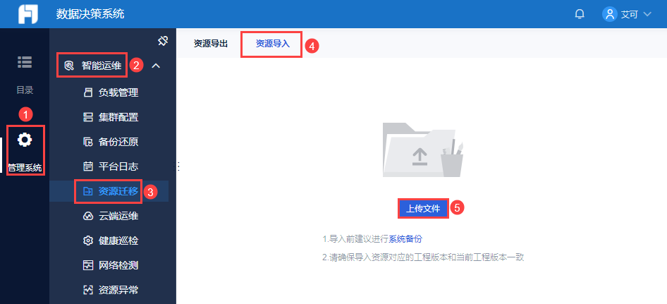

用户 eoco(eoco,123456)登录数据决策系统,点击「管理系统>智能运维>资源迁移>资源导入」。
点击「上传文件」,选择上一章导出的资源包 resource.zip,勾选需要导入的资源,点击「导入」,即可导入资源,如下图所示:
