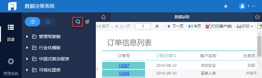

3. 目录搜索编辑
数据决策系统支持通过关键字查找挂载在平台的模板,如下图所示:
输入关键字词,将会出现相关模板和模板目录路径,点击自己所需的模板,即可打开。如下图所示:

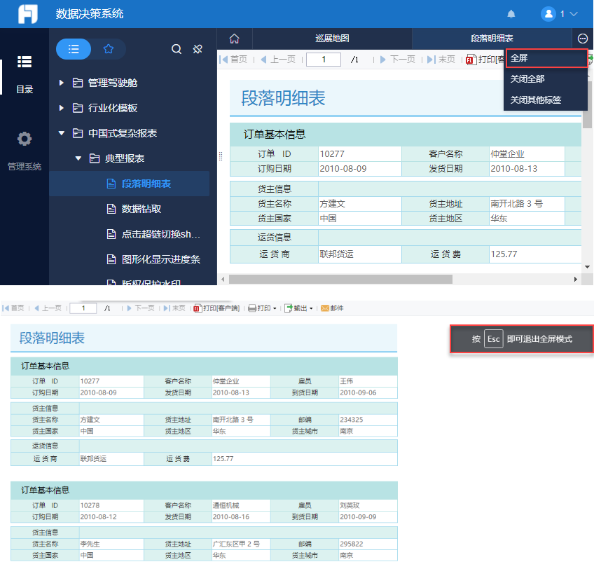

4.1 切换全屏模式
4.1.1 使用方法
对于需要全屏查看报表的客户,决策平台带有此功能,收缩于右上角抽屉菜单栏内。
在数据决策系统里打开模板,点击右上角的下拉抽屉菜单,点击「全屏」,模板即可全屏显示,按 Esc 键可退出全屏模式。如下图所示:
